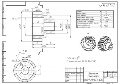

Re: Ozubené kolečko alternátoru
výkres:
Tak koukám, že podle výkresu to nemáme ani jeden... :D
