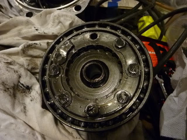

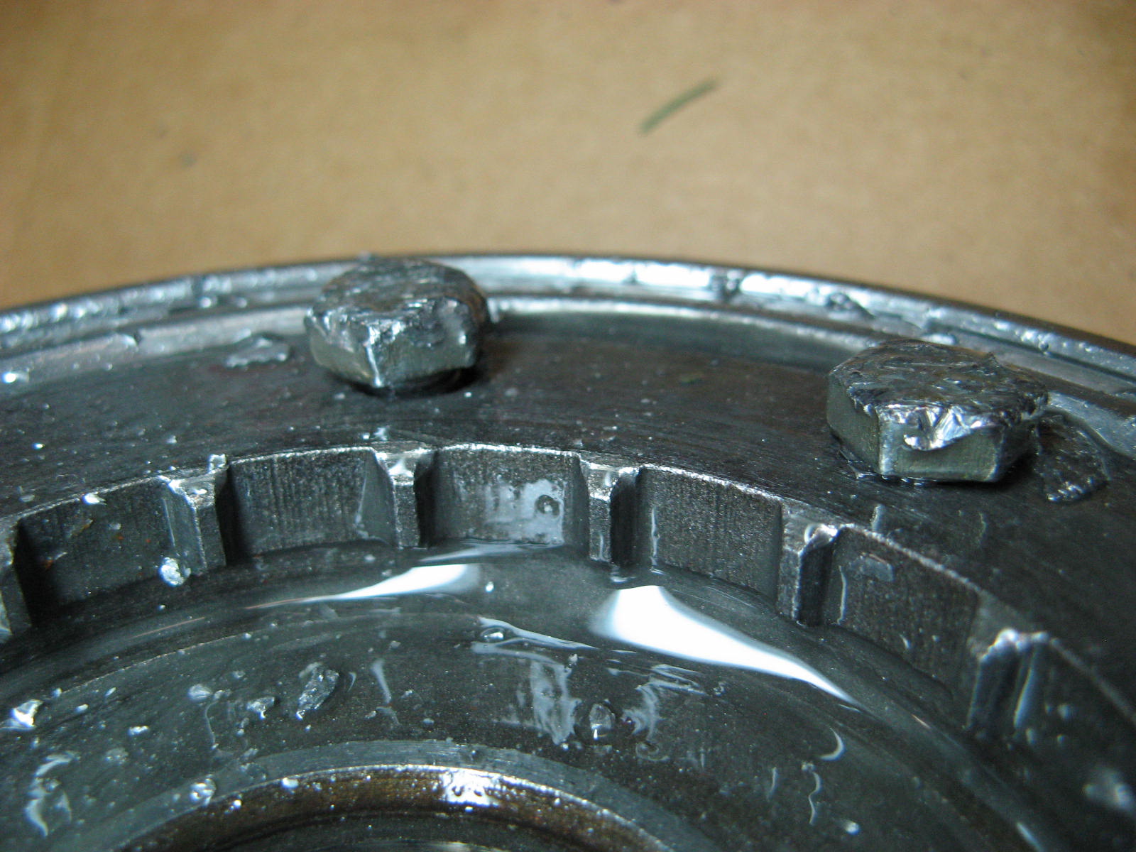

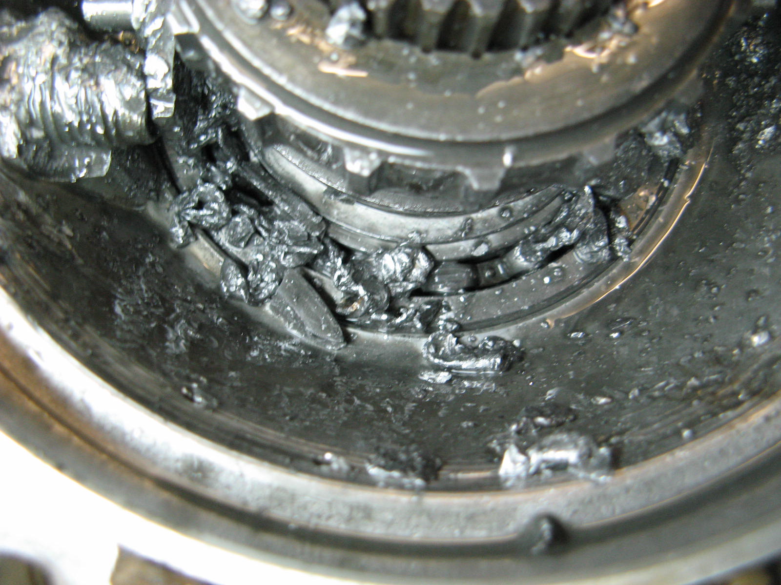

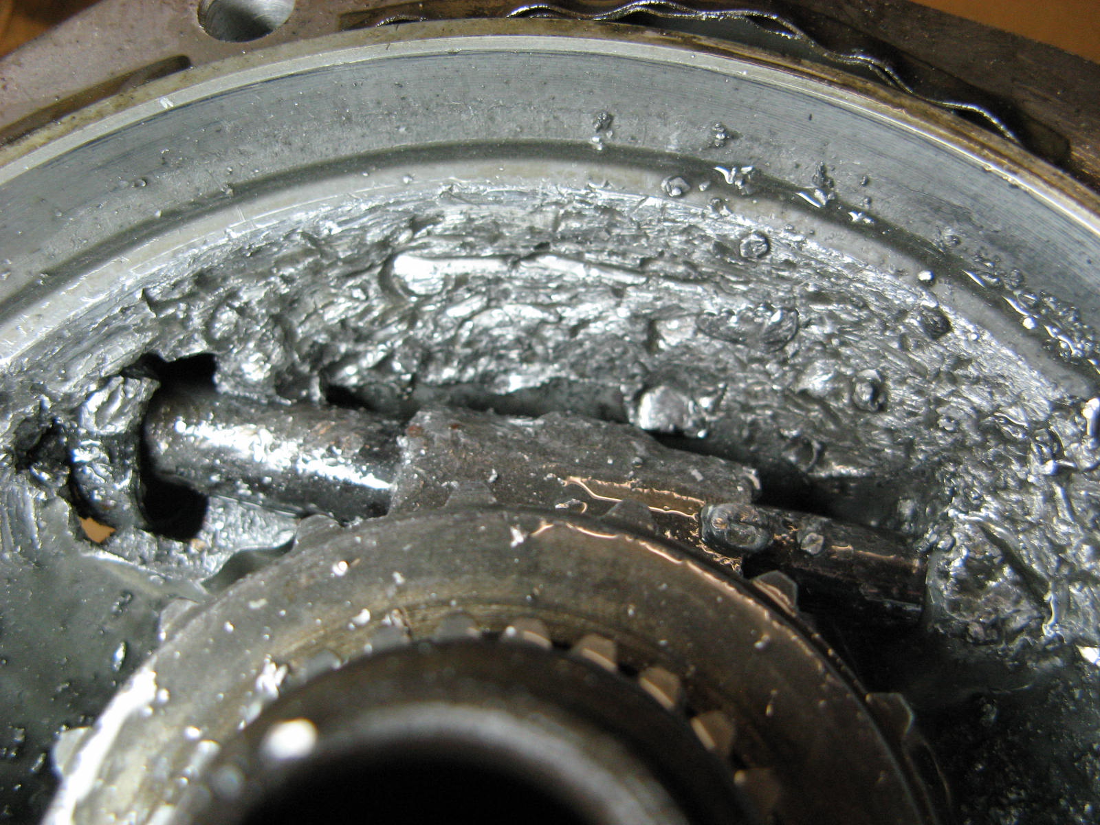

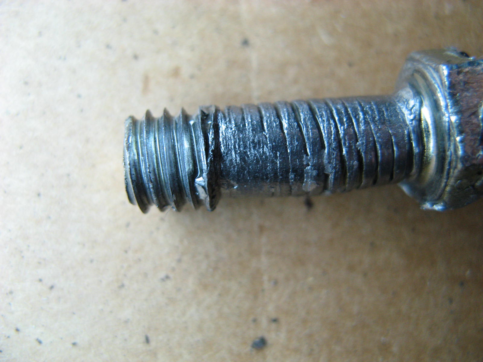

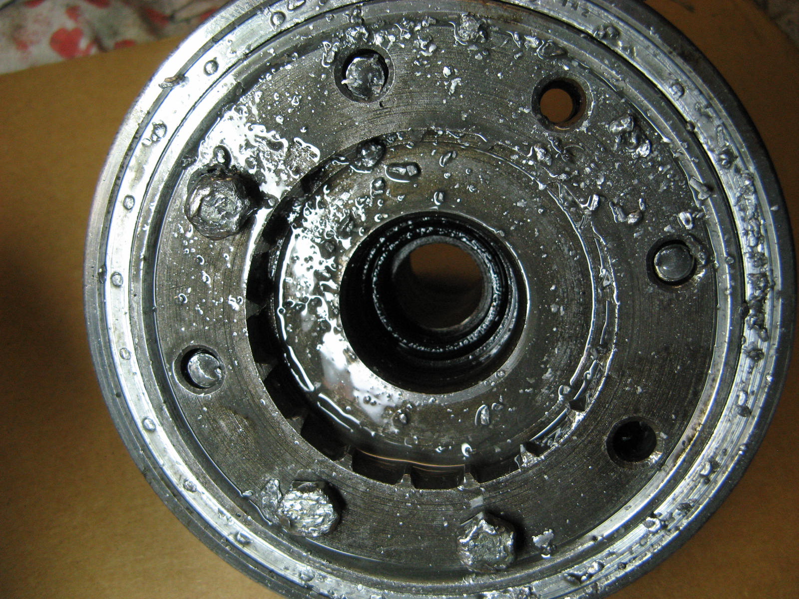

fotka z rajčete od Zdeňka
Zato o vylámaných zubech na Dněprech jsem nikdy neslyšel, stejně tak ne na 1WD strojích.
Není to naštěstí nijak časté narozdíl od epidemie uvolněných nepevnostních šroubů na 2WD Uralech 2007-2009, kde po nahrazení zajišťovacích plechů lepidlem na závity až do doby nasazení pevnostních šroubů potkalo uvolnění a poškození rozvodovky ohromné množství lidí, některé dokonce několikrát.
V každém případě pro zajištění naprosté spolehlivosti finálního převodu neexistuje žádná snadná cesta. Na opravdu dlouhé cesty s náročnou zátěží v terénu někteří doporučují vozit sebou náhradní soukolí a být schopen ho vyměnit.
Naopak u 2WD strojů 2007-2009 je silně doporučeno preventivně převod rozebrat, nahradit šrouby pevnostními (10.9 nebo lepší) a zalepit kvalitním lepidlem na závity.

jen doplním, že to povolování se týkalo hlavně ročníků 2007 a 2WD modelů - na sovietsteeds to potkalo cca 7 lidí a to jsou pouze lidé, kteří na toto forum chodí nebo se o tom dozvěděli - v poměru k celkovému počtu prodaných modelů v daném roce se dostali k poruchovosti cca 1%
nebo jde možná spíš o to, že těch 15-20tis teď mají nalítáno ty 2007 modely a možná jsou na řadě modely 2008, kde už máme taky těch 15-20tis (já měl 20tisíc), majitelé 2009 a 2010 mají ještě větší rezervu :lol:
Nezmiňují tam, jestli šlo ve všech případech o šrouby zajištěné podložkami - vzhledem k ročníku 2007 nejspíš ano
většinou se jim stala porucha v rozmezí 15-20tis kilometrů.

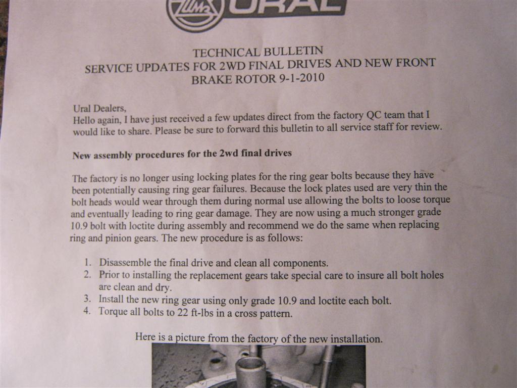

nejspíš na základě tohoto byl vydán v lednu 2010 tento bulletin, kde se problémy zmiňují - jestli dobře chápu textu, tak dané šrouby (8.8) se povolovaly a protočily se i přes podložky.
sb 004 (Large).jpg (107.21 KiB) Zobrazeno 11879 x
čemu nerozumím, tak tomuto - můj motocykl je z roku 2008, šrouby jsou stále 8.8, podložkami už zajištěny nejsou a zbytky po loctitu nejsou vidět ani na šroubu, ani v závitu. (ale dejme tomu, že se loctite vymlátil nebo vyplavil olejem) -samozřejmě se mi povolilo všech 8 šroubů - příznaky nejsou nijak drastické - občas v zadním kole lupne, ale žádný zvláštní hluk se nekoná - počítám jsem několik desítek kilometrů takto najezdil. ono je to od hlavního převodu odděleno (naštěstí) a šrouby jsou napadané v té čepici
jednomu člověku byla uznána reklamace i měsíc po záruce, můj motocykl je cca 7 měsíců po záruce - takže jsem to chtěl zkusit jako reklamaci, protože z mýho pohledu tohle není běžná pozáruční závada, ale spíš špatný technologický postup (otázka zní, proč já technický BFU bych měl za továrnu přemýšlet, proč se spoj celý povolil? a jesti z toho něco vyplývá i pro ostatní majitele 2007-2010 2WD uralů nebo je to jen "náhoda" u mého stroje? ) - takže v tuto chvíli čekám, jak se k tomu postaví buď centrála pro evropu, nebo továrna - nevím, kdo přesně bude reklamaci vyřizovat. chápu, že zkoušeli něco "lepšího", ale doufám, že v továrně uznají svoji chybu a minimálně díly dostanu.
stejně tak nebylo nikde zodpovězeno, jestli má povolování šroubů přímou souvislost s používáním uzávěrky

Co jsem se dočetl na SovietSteeds, tak u strojů před rokem 2007 se to nestávalo, nebo jen zcela vyjímečně. Ono zajistit šroub plechovou podložkou se může podařit taky blbě. Zvlášť, když díra v plechu je větší, než průměr šroubu a plech se za provozu trošku posune. Taky tam píšou, že je to 7 případů přímo na strojích účastníků diskuze, mnozí se ale zmiňují, že ví o dalších případech této závady na strojích v jejich okolí.
Je dost možné, že je pravděpodobnější, že tahle závada člověka nepotká, než potká, ale já považuji u závad s takovými následky už 10% pravděpodobnost za příliš vysokou a za důvod k preventivnímu opatření.

Ono teda míra poruchovosti je značně individuálně vnímaná věc. Označení "epidemie" je asi moc silné, faktem ale je, že se to stalo hromadě lidí.
U Dněpra bych to riziko považoval za přijatelné, tu pravděpodobnost vylámání zubů za zanedbatelnou. Byl to ve své době levný a né zrovna kvalitní stroj, na kterém se občas něco pokazí.
Naopak nové Uraly byly a jsou prodávány jako kvalitní stroje na cenové úrovni někde mezi Japoncema a BMW. Proto od nich požaduji to, co je očekáváno u strojů této úrovně - pokud možno "absolutní" spolehlivost a pokud už se častěji vyskytne nějaký problém, tak buďto svolání do servisu k preventivní opravě, nebo tichá preventivní oprava při nejbližší návštěvě v servisu, jak mají ve zvyku západní výrobci motocyklů a aut. Pokud bych si koupil nového Urala za takové peníze, požadoval bych takovou spolehlivost, abych mohl kdykoliv jen hodit spacák do sajdy a vyrazit třeba na Bajkal bez obavy z jakéhokoliv technického problému.
Proto asi vidím ten problém s uvolňujícími se šrouby, jako velmi vážný a naléhavý, ač pro někoho takový být nemusí.
Já si nekoupil Dněpra MT16, ale 2x dražšího Urala 750 právě proto, abych se při cestách do zahraničí nemusel obávat, že nedojedu. Proto si ty šrouby preventivně vyměním a zalepím, ač je mám nejspíše zajištěny plechama. Je to snadné, stojí to pár korun a ochrání mě to před rizikem drahé opravy. Na blbnutí na ukrajinských nebo rumunských horách si budu raději vozit náhradní kuželové soukolí, než riskovat cestu domů odtahovkou.
