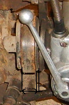

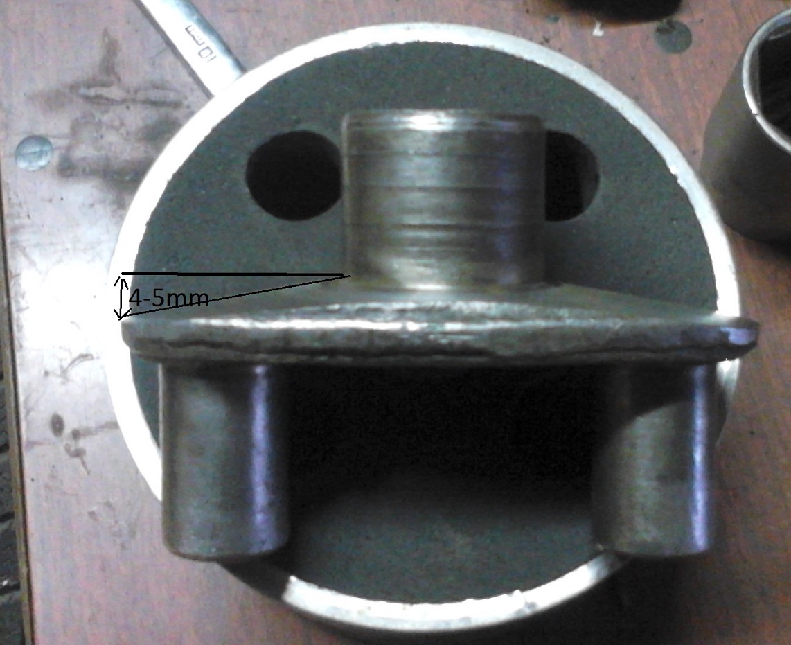

Zdravím, tak na přání sem dávám obrázek a nějaký poznatky z prznění Káčka
Takže vidlička směrem od kardanu- úkos jako je na obrázku. Z původních 10mm na krajích stočená o 4 mm,až k unašeči do ztracena-původně mi vidlička škrtala o kyvku,teď už je tam 4mm místa..Má původní hardyspojka měla šířku nějakých 28 mm na gumě,šířka té její obruče, trubky nebo jak chcete
byla 25 mm.Nová hardy co sem koupil měla 28mm,guma s trubkou zároveň.Novou hardy sem dal kamarádovi ať mi jí stočí na celkovou šířku 25mm, a tím sem získal daší 3mm místa. Podotýkám, že ty úpravy nemám sám odskoušené,nevím co to udělá.Ale doufám že to to ukrajinský železo vydrží !
Re: Převodovka se zpátečkou do K-750
Tady je pěkně vidět ta stará hardy,kde je guma širší než trubka.
