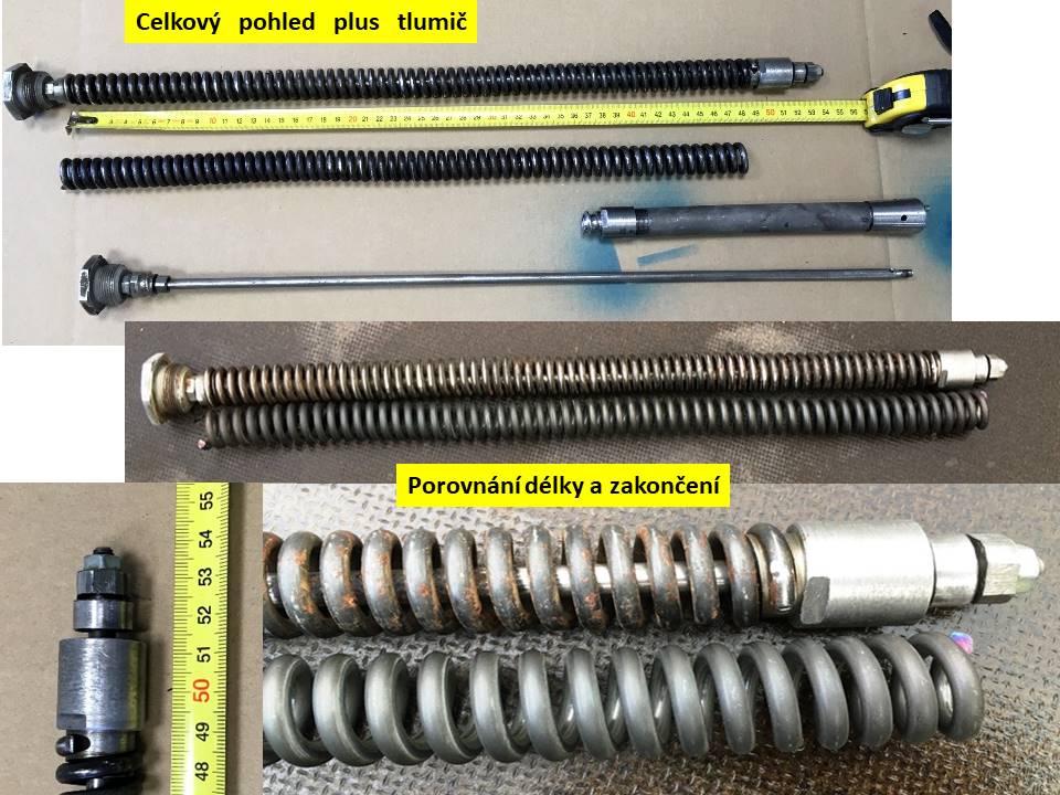

Přední pérování u Dněpra 11 se soudruhům moc nepovedlo. Pružina je dlouhá dost a když si spočítáš kolik má závitů a o kolik se může stlačit tak ti vyjde cca 2O0mm , což není málo . Problém je v tom ,že po zatížení u prázdné motorky se hodně zmáčkne a na vlastní pružení v nejlepším případě zbývá tak 100 mm . Tato velikost se ještě zmenší na polovic po dosednutí posádky a po nějakém čase provozu je s odpružením skoro konec .
V současné době si chci nechat udělat nové pružiny s upraveným počtem závitů a lepším materiálem (tvrdším). V případě úspěchu podám podrobné hlášení .

Tak to jsem zvědav, jestli to vyřešíš. Taky mě napadlo to takhle řešit (navíc s progresivně vinutou pružinou), ale nechám to otestovat někoho jiného... :D

Tak jsem se také souhrou okolností dostal k pokusům s pružinami v předních vidlicích Dněpra.
Co píše Bunny je přesný. U mě si pružiny stářím sedly na doraz tak, že prostě nefungovaly a myslel jsem, že praskly.
Samozřejmě přední tlačená kyvka je někde jinde, ale hledal jsem možnost, jak přemostit dobu, než tuto budu mít.
Navrhli jsme tvrdší, delší pružinu.
Při testech jsem projel polem příčně přes příkop na polní cestu a hned druhým příkopem na protější pole - a Dněpr o ničem neví.
Podotýkám, že mám tu těžkou vojenskou verzi, ale zase to moc v terénu neničím. Pro toho, kdo lítá v terénu a ještě nemá tlačenou kyvku (nebo na ni nemá, nebo to chce v originallooku) je to zajímavé meziřešení. A cenově je pružina téměř na dodávané pružině z internetu. Připojuji obrázek, lze-li to.
