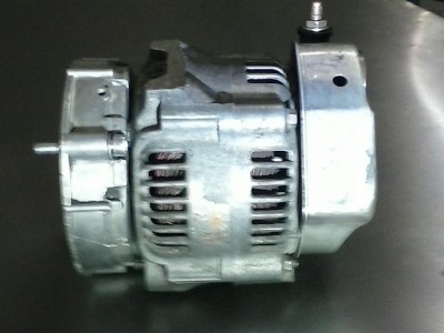

alternátor
František Buřval
Příspěvky: 77
alternátor
Suzuki-Swift vykon 14 V 60 A
Ktery se dá koupit na vrakovišti 500Kč
Soustružnické práce 2 h.
Proti alternátoru s Uralu nesrovnatelná cena.

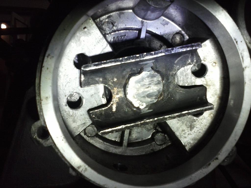

Re: alternátor
Zlevé strany

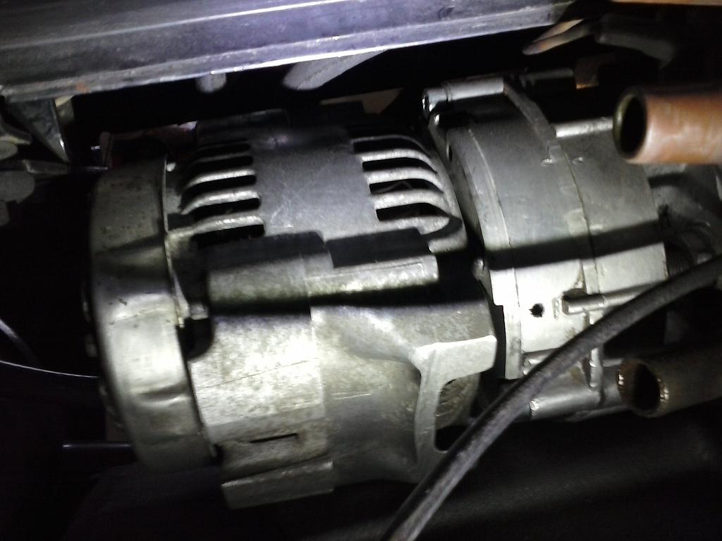

Re: alternátor
Alternátor zevnitř

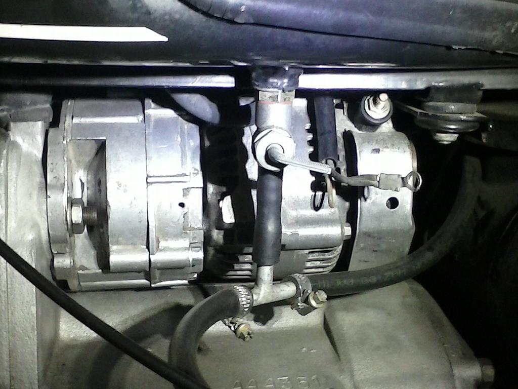

Re: alternátor
pohled z boku

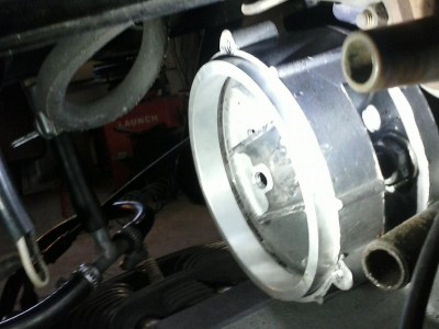

Re: alternátor
vnitřek

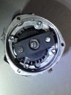

Re: alternátor
předni díl z puvodního alternátoru
Příspěvky: 891
Re: alternátor
:P Hezké Františku. Je to hodně podobné mému řešení jen s tím rozdílem, že mne nenapadlo použít zadní díl původního alternátoru a místo toho jsme tvořili ten mezikus ze staré řemenice na soustruhu a použil jsem hardyspojku na řízení ze Škody 100 s vidličkama proti sobě. Tak ať ti to jezdí. Jsem zvědavý, jak bude vypadat ta guma po nějakých km, jestli se moc neomačká.
