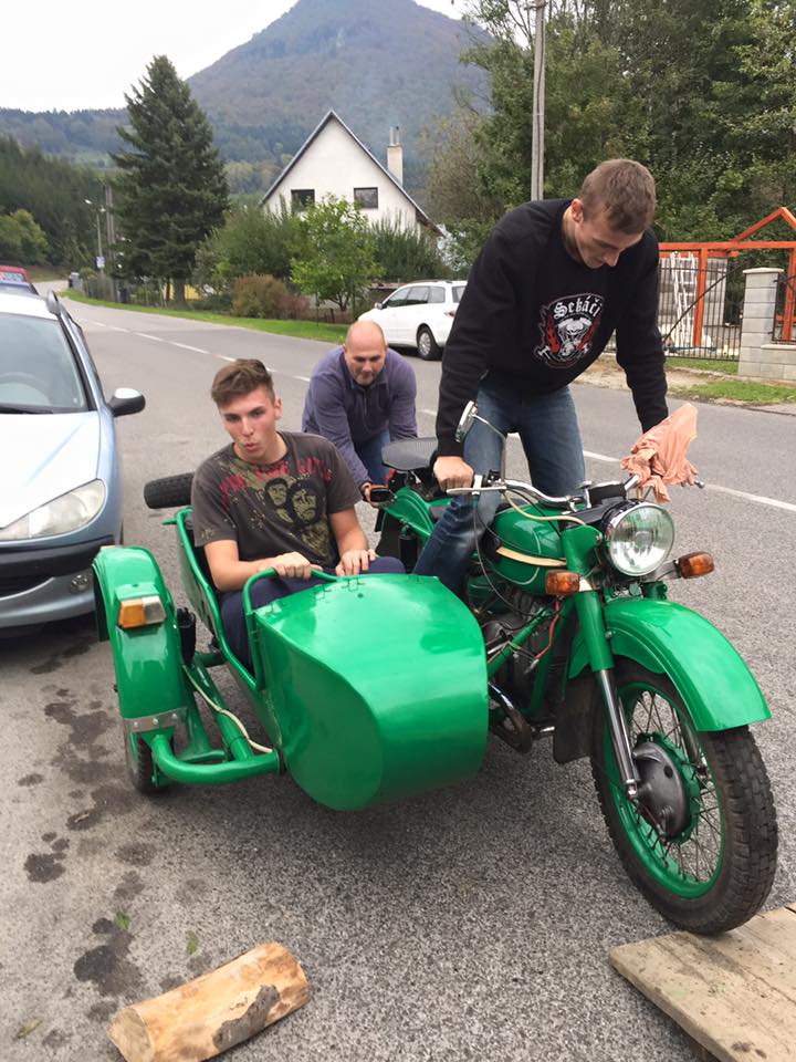

Nazdar, tak nakoniec som kúpil Ural 650 r. 1985 so spiatočkou bez nahonu na side. Nejde mi ale do hlavy jeden tisíhran čo trčí vpravo nad pedálom spiatočky von z prevodovky... Karburátory sú K.O. Aké odporúčate ? Môžu tam ísť tie P28 ? Díky
Re: Zelenáč kupuje Dnepra
fotku
Malý Jack
Příspěvky: 12
Registrován: 04 říj 2016, 21:11
Nový příspěvek od Malý Jack »
Treba sa mu povenovať, ale motor ide slušne.. Akurát karburátory treba porieši nové... Zapalovanie je bezkontakt, nové káble ku sviečka, fajky... Akurát sa mi zdá že to slabšie dobíja (ročník 84) neviem, možno bude stačiť vyčistiť alternátor alebo dynamo neviem čo tam je... Spínač neutrálu je možné že mám na prevodovke ? na pravej strane je akási plastová matka so skrutkou.

Jarda
Příspěvky: 322
Bydliště: Pacov
Nový příspěvek od Jarda »
Vypadá dobře, odkud je, má noty?
Malý Jack
Příspěvky: 12
Hej hej.. papiere má, respektíve bude mať. Normálne biele SPZ, nie veteránske. Z ľavého valca sa sem tam pri šiblikovaní s plynom zabratie/ ubratie za jazdy ozve jemné zaklepkanie akoy od zdvihatiek alebo niekde zo tejto sekcie.. napadla ma ventilová vôľa, Naozaj má byť 0,07 mm ?
