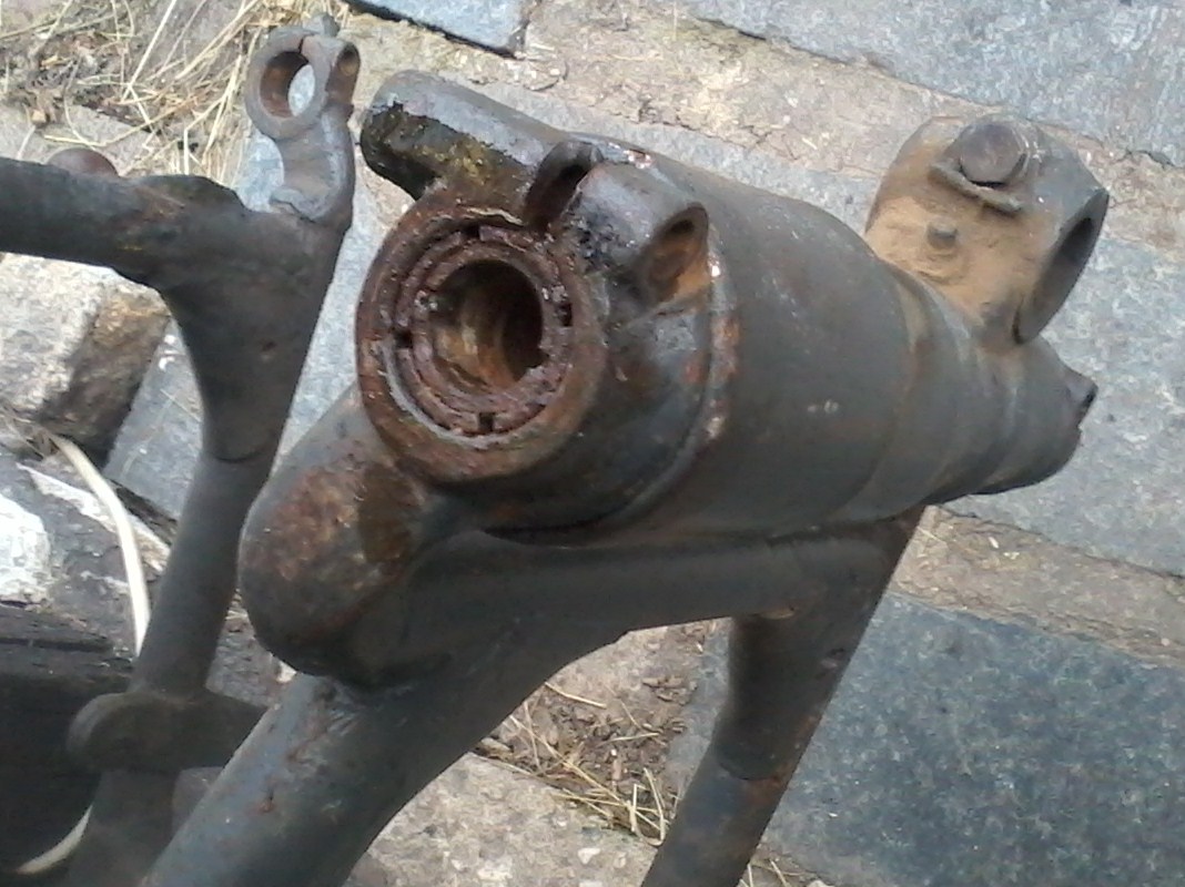

Soudruzi malej dotaz....jak s ním ven? Čepička dole (napadrť) oba dva stahovací šrouby povoleny... a dál jen vyklepak zdola nahoru? Nebo tunaj na vršku na to jsou potřeba nějaký stahováky? Díky

Nevím co je čepička .Stačí použít selský rozum a zespoda tu kulatinu 270 vyklepat

pro Fapeka....čepičkou jsem myslel tu vrchní krytku.....asi jsem to blbě napsal. Dotaz na tu kulatinu číslo 270 to je ta co má průměr kolem 22mm ( na fotce by měla být ta vnitřní?)

ANO
Stáhni si tech. výkresy do PC a vše pochopiš je to ve vysokém rozlišení ......je to do roku 1954

A tady v tomhle odkazu pochopíš ,že emek bylo několik typu a ty máš rám od roku 1955 a výše takže vše na květáky,váčka na ložisku ,vysoký blatník atd
