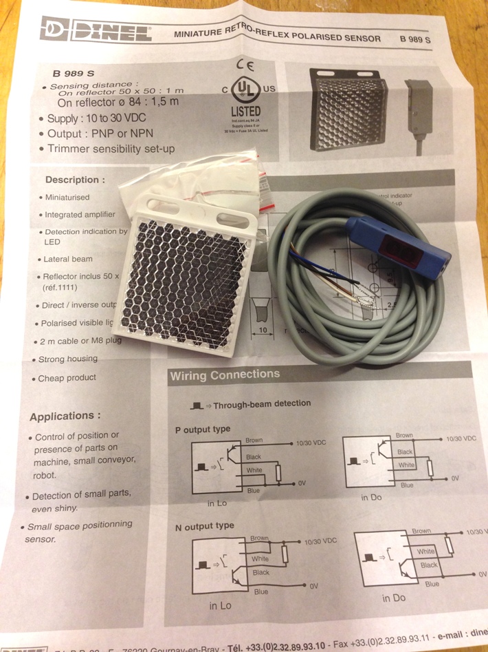

Ahoj Dave,
našel jsem odrazku - kdysi jsem to měl sešrotovat.
Bude to ona?
Re: stopky na litomerickej sraz
jo, to je presne ona :) co bys za to chtel?
staci odrazka, laser uz mam. To by mozna slo poslat v dopisni obalce.
Tak stopky stopkujou. Ta odrazka je paradni, vraci skutecne laserovej paprsek tam odkud priletel. Bezny odrazky na kolo vracej trist cervenejch zablesku. Vyzkouseno na cca 5m. Problem je ze to potrebuje hodne stabilni zakladnu, laser ani odrazka se nesmi hnout, jinak to udela impulz a zastavi stopky. Pridelal jsem to na stary brzdovy kotouce z feldy a pro sichr to asi bude dobry este zatizit nejakejma cihlama, nebo necim. Potrebuje to napajeni 12V. Budto z motorky, nebo nejaky stary autobaterky atp.. Kabely jsem udelal od laseru ke stopkam 3m a od stopek k baterce/motorce 4m. Doufam ze do Pistan pojedu. Prinejhorsim to nekomu predam, vcetne intrukci k pouziti. Hlavne nekoukat do laseru :)
