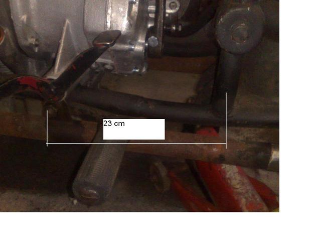

Tady máš foto dlouhýho rámu. Pokud tam naměříš o cca 3cm míň tak máš krátký rám

Já si myslím že je to vidět na první pohled rozdíl rámu
a taky rozdíl umístění brzdového pedálu

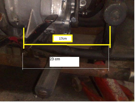

Soptík píše:Tady máš foto dlouhýho rámu. Pokud tam naměříš o cca 3cm míň tak máš krátký rám
tak jsem to měřil a vypadá to takhle,takže je to krátký rám a převodovku se zpátečkou jak jsem pochopil tam nedám :(

I to jde. Ale je to už trochu bastlení a výměna hardispojky je dost pakárna.

Primárně. Tuhle převodovku vyhoď a dej tam Káčkovou-eMkovou či MTéčkovou. Ta první nemá zpátečku a druhá ji má. Ta první tam patří a pasuje. Ta druhá je delší a musí se udělat úpravy.
