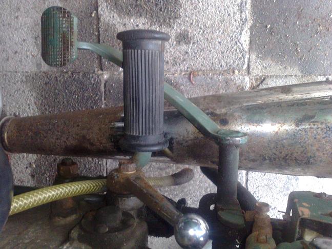

Zdravím,
mám někde něco špatně a nevím kde. Na foto je Ural 750 r.v.2005. Brzdový pedál nemá prostor k pohybu. Koupil
jsem ho s dělaným výfukem. Originály jsem dostal k tomu. Dal jsem tam zpět origo a při pokusu o sešlápnutí pedálu s opřu o výfuk. Stupačka přesadit o zub výše nejde, protože tam už je páčka zpátečky. Tak kde je chyba?

Pedál vypadá normálně, až na to že nevidím tyčku co zapadá do "pedálu" sajdové brzdy.
Můj tip je, že je blbě objímka výfuku pod zadní stupačkou, drží ho moc vpravo od středu motorky. Stačí 2cm a vyjde to.

Tyčku co je pod pedálem jsem krátkodobě vyhodil. Nejdřív chci rozchodit zadní brzdu a pak k tomu budu dolaďovat saidu. Zkusím poladit ten výfuk. Zatím díky. A podělím se o výsledek.

Hipíku: ona není bastlená tak to maj v originále. Jen jsem momentálně vyndal takovej čep co vede pod brzdovej pedál. Až rozchodím zadní brzdu tak to tam vrátím. Chci aby mě brzdila i saida v rámci možností.
Teď jsem koukal na ty výfuky a vypadá to sesazený korektně. Pravá objímka je i o něco delší než levá. Nenapadá mě jak jinak to složit.

Já tam origo výfuk mnoho let nemám. Vyfoťte mu někdo ze stejného úhlu pohledu, kde ten výfuk má být.

Tak jsem to vyřešil. posunul jsem tlumič co to šlo dozadu. na trubce je navlečen asi 3cm. A otočil jsem ho tak aby překážel brzdě co nejméně. Ale zase mě naběhnul vzadu tak že se dotýká saidového rámu. Zatím to tak nechám a přes zimu to začnu ladit.

Zdar, viděl jsem tvůj stroj ve Vrbně na srazu a nemáš před tlumičema katalizátory nebo trubky je nahrazující, potom ten tlumič pujde tak o 10 cm dozadu a místo na brzdu by mělo být dost . Jinak tě čeká opravdu hodně práce rezatý to je opravdu brutálně.

Jojo už jsem chtěl napsat že vím kde je chyba. Ano jsou uříznutý katy. A práce mě čeká, s tím se počítalo.
