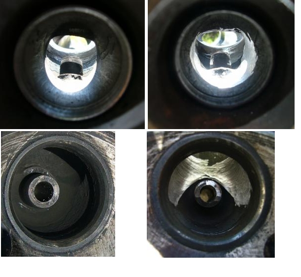

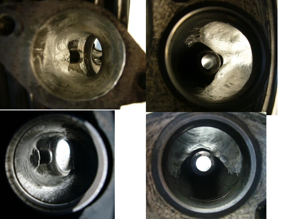

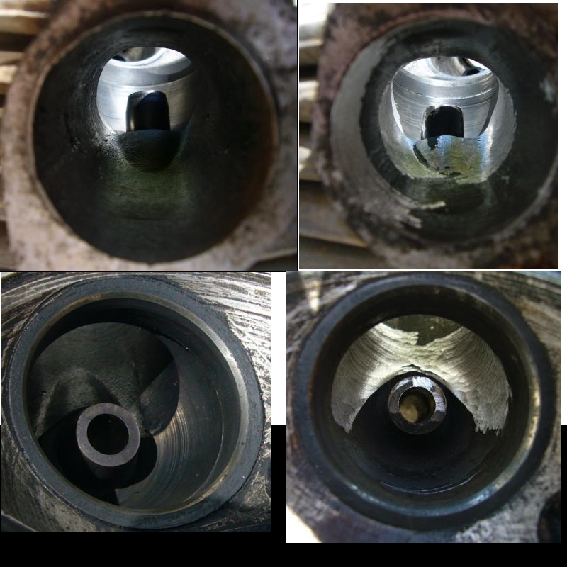

Zatím to vidím jen na plynulé napojení kanálu na prostor ventilu.
Na fotkách není finální povrch a ještě líznu boky vodítek.
Origo vs. úprava:

Re: Úpravy sacích/výfukových kanálů
Dokonáno jest.
Povrch by si zasloužil lepší úpravu, ale jako obvykle došel čas. Sání nesmí být vyleštěné, špatně by se odpařoval benzín.
Uvidíme, zda se v Irbitu prouděním směsi před rokem 2008 prostě nezabývali a udělali je tak aby se to dobře odlévalo,
nebo to zúžení se schodem je výsledkem pečlivého vývoje a já jsem si právě neodborně zkurvil hlavy.
