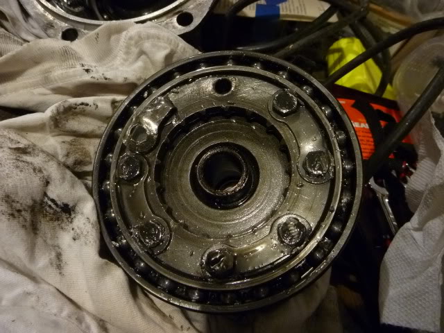

fotka z rajčete od Zdeňka
Zato o vylámaných zubech na Dněprech jsem nikdy neslyšel, stejně tak ne na 1WD strojích.
Není to naštěstí nijak časté narozdíl od epidemie uvolněných nepevnostních šroubů na 2WD Uralech 2007-2009, kde po nahrazení zajišťovacích plechů lepidlem na závity až do doby nasazení pevnostních šroubů potkalo uvolnění a poškození rozvodovky ohromné množství lidí, některé dokonce několikrát.
V každém případě pro zajištění naprosté spolehlivosti finálního převodu neexistuje žádná snadná cesta. Na opravdu dlouhé cesty s náročnou zátěží v terénu někteří doporučují vozit sebou náhradní soukolí a být schopen ho vyměnit.
Naopak u 2WD strojů 2007-2009 je silně doporučeno preventivně převod rozebrat, nahradit šrouby pevnostními (10.9 nebo lepší) a zalepit kvalitním lepidlem na závity.

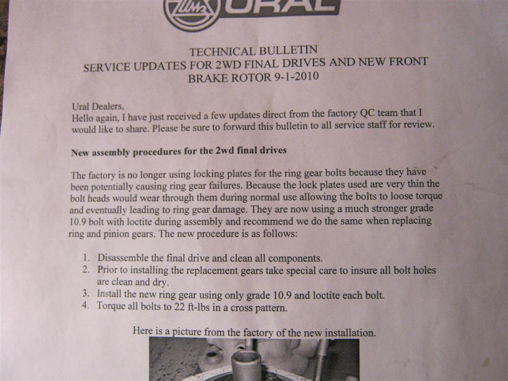

jen doplním, že to povolování se týkalo hlavně ročníků 2007 a 2WD modelů - na sovietsteeds to potkalo cca 7 lidí a to jsou pouze lidé, kteří na toto forum chodí nebo se o tom dozvěděli - v poměru k celkovému počtu prodaných modelů v daném roce se dostali k poruchovosti cca 1%
nebo jde možná spíš o to, že těch 15-20tis teď mají nalítáno ty 2007 modely a možná jsou na řadě modely 2008, kde už máme taky těch 15-20tis (já měl 20tisíc), majitelé 2009 a 2010 mají ještě větší rezervu :lol:
Nezmiňují tam, jestli šlo ve všech případech o šrouby zajištěné podložkami - vzhledem k ročníku 2007 nejspíš ano
většinou se jim stala porucha v rozmezí 15-20tis kilometrů.
nejspíš na základě tohoto byl vydán v lednu 2010 tento bulletin, kde se problémy zmiňují - jestli dobře chápu textu, tak dané šrouby (8.8) se povolovaly a protočily se i přes podložky.
sb 004 (Large).jpg (107.21 KiB) Zobrazeno 11847 x
čemu nerozumím, tak tomuto - můj motocykl je z roku 2008, šrouby jsou stále 8.8, podložkami už zajištěny nejsou a zbytky po loctitu nejsou vidět ani na šroubu, ani v závitu. (ale dejme tomu, že se loctite vymlátil nebo vyplavil olejem) -samozřejmě se mi povolilo všech 8 šroubů - příznaky nejsou nijak drastické - občas v zadním kole lupne, ale žádný zvláštní hluk se nekoná - počítám jsem několik desítek kilometrů takto najezdil. ono je to od hlavního převodu odděleno (naštěstí) a šrouby jsou napadané v té čepici
jednomu člověku byla uznána reklamace i měsíc po záruce, můj motocykl je cca 7 měsíců po záruce - takže jsem to chtěl zkusit jako reklamaci, protože z mýho pohledu tohle není běžná pozáruční závada, ale spíš špatný technologický postup (otázka zní, proč já technický BFU bych měl za továrnu přemýšlet, proč se spoj celý povolil? a jesti z toho něco vyplývá i pro ostatní majitele 2007-2010 2WD uralů nebo je to jen "náhoda" u mého stroje? ) - takže v tuto chvíli čekám, jak se k tomu postaví buď centrála pro evropu, nebo továrna - nevím, kdo přesně bude reklamaci vyřizovat. chápu, že zkoušeli něco "lepšího", ale doufám, že v továrně uznají svoji chybu a minimálně díly dostanu.
stejně tak nebylo nikde zodpovězeno, jestli má povolování šroubů přímou souvislost s používáním uzávěrky
tady je odkaz na vlákna, v kterých to bylo probíráno -
http://sovietsteeds.com/forums/viewtopi ... =5&t=10383
http://sovietsteeds.com/forums/viewtopi ... =5&t=12129

Co jsem se dočetl na SovietSteeds, tak u strojů před rokem 2007 se to nestávalo, nebo jen zcela vyjímečně. Ono zajistit šroub plechovou podložkou se může podařit taky blbě. Zvlášť, když díra v plechu je větší, než průměr šroubu a plech se za provozu trošku posune. Taky tam píšou, že je to 7 případů přímo na strojích účastníků diskuze, mnozí se ale zmiňují, že ví o dalších případech této závady na strojích v jejich okolí.
Je dost možné, že je pravděpodobnější, že tahle závada člověka nepotká, než potká, ale já považuji u závad s takovými následky už 10% pravděpodobnost za příliš vysokou a za důvod k preventivnímu opatření.

no vzhledem k tomu, že pracuju na montáži a namomentuju se až až, tak podle mě je několik možností -
1. selhání jedince a nedodržení technologickýho postupu - tam pak má holt smůlu ten, komu to dotyčný montoval, ale víceméně můžou být ostatní v klidu
2. špatná várka např. šroubů nebo lepidla na závity? tam pak holt závada může potkat kohokoliv z oný "várky"
3. nevhodně zvolený spojovací materiál, popř. jeho zajištění - tam to pak může potkat kohokoliv.
4. na něco jsem zapomněl?
Stejně tak počítám, že firmy na světě postupují úplně stejným způsobem - je to malý množství? pak žádný svolávačky, protože případná výměna poškozených dílů vyjde levněji, než svolat celou sérii.
Jo ta poruchovost není 10% jak zmiňuješ, to jsi se asi upsal - spočítali to kolem jednoho procenta - při 10% už bychom ty šrouby asi měli všichni vyměněný :) navíc to jsou 2007 modely co jsem koukal, můj 2008 je jedinej. je to červen 2008
každopádně hlavní převod má u mě zaručenou kontrolu co 10tis kilometrů - podruhý už o podobnou závadu nestojím :)
pokud jde o poruchovost uralů, nijak to nezevšeobecňuju, a už vůbec ne na základě několika kusů - celkově mi to přijde vcelku ok, západní kvalita to není, občas záleží na štěstí na ten kterej kus, v rámci záruky to bylo naprosto ok vše bez problémů, holt pak záleží co se stane po záruce, kdy už to člověk jede ze svýho. ale to je na jiný téma, který mám v plánu - něco ve smyslu Nový ural ano či ne, protože na každý negativum připadají zase nějaký pozitiva, takže je blbost (z mýho pohledu - nevím o alternativě 2WD sidecaru, tzn. ural je v tomhle jedinečnej) brát tyhle motorky jen čistě ze stránky poruchovosti, protože tady velkou roli hraje "chcito" faktor.
holt u malých sérií když se vyskytne problém, tak může trvat hodně dlouho, než se na problém přijde, protože jedna dvě závady můžou holt padnout na vrub špatně odvedený práci při montáži nebo celkově při výrobě..
ale líbí se mi, jak někteří amíci na tom mají desítky tisíc a někdo i přes sto k plný spokojenosti. tak doufám, že na 50tis si budu taky moct říct - s výhradama dobrý..
