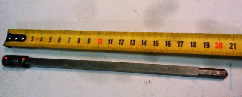

Zdravím pánové, měl bych jeden dotaz týkající se té čtyřhrané hřídelky co pohání čerpadlo mazání od vačky. Když jsem si nasucho poskládal pohon čerpadýlka a čerpadlo samotné si přišrouboval k bloku tak jsem zjistil že mi ta hřídelka hodně chodí. Dělá to nahoru dolu skoro centimetr - neměřil jsem to přesně. Mohl by mi někdo změřit jak má být dlouhá? Je tam takhle betonově origo, je to poznat podle toho jak je ukončená. Je na ní na jedné straně závlačka, ale i když ji dám obráceně tak je to stejné. Bylo to takhle i když jsem motor rozdělával proto mě napadá ještě jedna otázka, má to tak být, popř. z jakého důvodu?

Tady máš foto ,ale dle mého ti to chodí celé i s tím ozubeným kolečkem nahorů a dolů co pohání vačka.Takže máš asi vydřené bud to ozubené kolo nebo ten vrchní šroub co tlačí do toho ozubeného kola na pohon čerpadla.Mi taky chodí 2mm to zubené kolo a a nasunuté v tom čtyřhranu ho mám ,ale nevím kolik .Závlačku nikde nemám a to mám čerpadlo i tu tyčku novou.Ta tyčka má být u toho čerpadla dole nasunutá a zajištěná důlčikem (vyznačeno na fotce červenou barvou)aby ti nechodila horizontálně

Tak ji mám oproti té tvojí o necelý centimetr kratší :-( . Kolečko mi sedí pěkně, když to dotáhnu tím šroubem tak se ani nehne ale délka té hřídelky je jen 20cm včetně té objímky kterou mám na čerpadle zajištěnou kolíkem. Na hřídelce to nijak jištěné není, ani tam nemám jak to zajistit. Na druhé straně je závlačka která á být možná jako doraz ke kolečku ale je celkem dost pod ním, asi v důsledku krátké hřídelky. Zkusím zítra v práci vyrobit z kulatiny hřídelku podle tvých rozměrů jako mustr a uvidím ale podle mě bude tohle ta chyba. Díky za rady ;-) (už poněkolikáté :-) )

Nevím jestli jsi to dobře pochopil , ale ta tyčka má držet v tom čepadlem na pevno(důlčikama ) , takže jak budeš pokaždé vytahovat čerpadlo tak ho vytáhneš vždy s tou tyčkou.V té tyčce by jsi měl mít taky nějaké důlky po předchozím spojení s čerpadlem

Jo, to si všímám že na takové titěrnosti jako centimetry soudruzi nehleděli :-D Pochopit jsem Tě pochopil ale jak jsem psal, já mám napevno spojený mezikus s čerpadlem a na hřídelce není nic, ani důlek od minulého spojení.

Tak jsem zkusmo vyrobil hřídelku z kulatiny jak jsem psal a světe div se, je po problému :-) Známí mi slíbil že mi ji udělá z nějakého lepšího materiálu aby něco vydržela. jsem zvědavý co na mě ještě všechno číhá :-)
