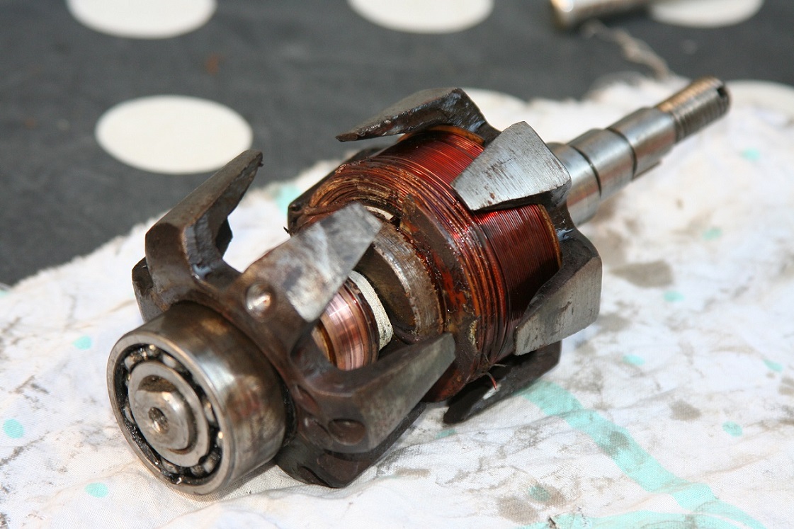

Ještě řeším dobíjení.. postupoval jsem podle : http://uralforum.cz/viewtopic.php?f=8&t ... jeni#p6094 , všechny hodnoty sedí co psal Michal, ale stejně to dává jen 10V.. teď nevím jestli to nechat převinout, koupit novej, předělat s trabiho nebo swifta...nevim..
Nějaké nápady?

Změna! Jsem idiot a měřil jsem to s připojenou baterkou..:-D ,nedává nic, ale ty hodnoty jinak sedí..:-D
Dněpr MT 11
Re: Nejde do otaček
I odpor na rotoru?
Příspěvky: 1155
Re: Nejde do otaček
da'Weed píše:Změna! Jsem idiot a měřil jsem to s připojenou baterkou..:-D ,nedává nic, ale ty hodnoty jinak sedí..:-D
Alternátor není dynamo, bez připojené baterky se nenabudí a tímpádem nic dávat nemůže. Pokud odpojíte baterku za běhu, kdy funguje, pravděpodobně prorazí diody v usměrňovacím můstku. Jelikož zapalování bez baterky nefunguje a na jeho okruh by měl být připojen i regulátor budícího proudu alternátoru, není mi vůbec jasné, jak jste to měřil.

Takže jsem ho možná odrovnal..pecka.. No všechny ty odpory jsem měřil, když ležel předemnou na stole..a +- to sedělo. Před tím, než jsem ho vyndal s mašiny a byla připojená baterie dával cca 10V.

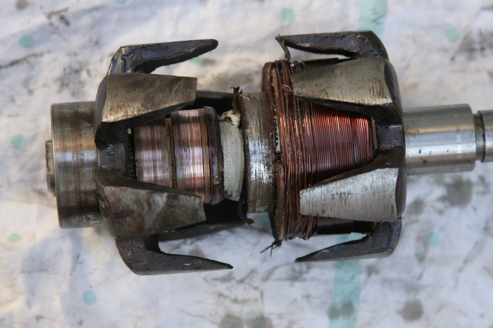

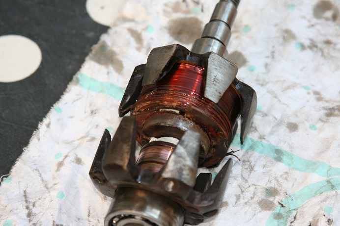

Táákže.. Naměřil jsem úplně stejné hodnoty odporů, a na výstupních svorkách bylo necelých 11V, bez ohledu na otáčky. Tak jsem si řekl, že ho rozeberu...a vida..
Je možný, že jsem některý drátky utrhl při demontáži, ale určitě ne všechny..:)
Těch 11V bylo napětí baterie..? To tam pouští regulátor pořád nebo je taky nějak postiženej..?
No každopádně, co teď? Převinout? novej rotor? novej altík? předělat altík? ? :)
Dněpr MT 11

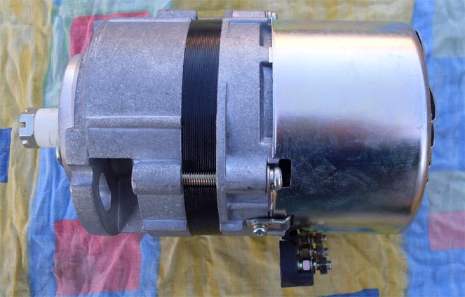

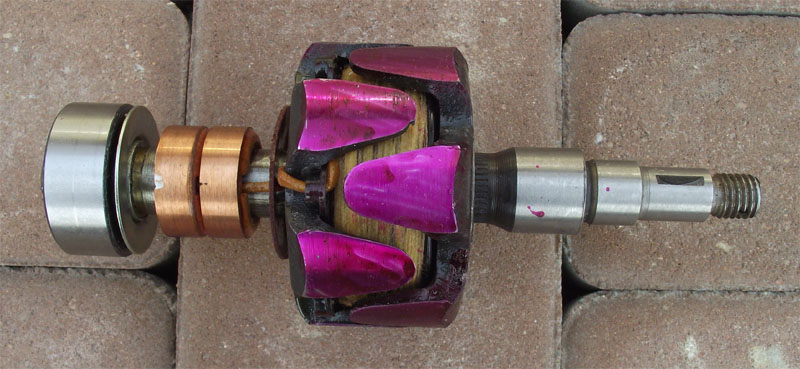

Neodhadne někdo jestli je to nějaká nová výroba nebo stará..?
http://allegro.pl/alternator-dniepr-ura ... 91900.html
Dněpr MT 11
Re: Nejde do otaček
Tady máš za 135zl rotor
a tady celý altík za 300zl
Všichni překupníci poláci ti napíšou že je to kvalitní ,originální ze starých zásob a k tomu ještě vojenských :lol:
Dle mého nějaká druhovýroba
Michal tady někde psal , že všechny ty altíky co dělali rusáci stojí za velké "H"
Re: Nejde do otaček
Měl jsem altík nový, měl jsem altík starý, měl jsem altík převinutý, měl jsem altík z nové výroby "se zárukou" s hologramem výrobce (zpracování odlitků a detailů bylo rozhodně nejlepší ze všech verzí). Umřely všechny... A všechny umřely na mechanické "uklepání" vinutí rotoru, ať už že se střihly, nebo se vinutí povolilo a dotklo klece...
