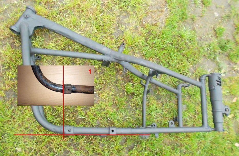

fapeko.: oprava... na válečnou m72 opravdu patří rám bez výztuh, nebo se zkosenými výztuhami. Obloukové nemám podložené ( vlastním jednu s obloukovýmí výztuhami, co mám od majitele, co jí má od roku 47, tak nevím...). Fotky datovat nedokážu...
Honda wanderer.: Vlastním sólo motorku bez side momentálně rozebranou, jinač toho mám víc...
Arno.: převodovku na válečné mám s rychlou čtyřkou, lanko vedené spodem, řazení na jednopáku a plochou našlapovačku. O převodovce bych nevěděl, ale při rozdělání a opravě jsem narazil, že má jiné převody. Motorka má rám s koulí č.4 dle obrázku. Na motoru je vyražen rok 44, ale k motocyklu jsem dostal torzo motoru s rokem 41 Válce s logem M. Dle majitele a dokladů k ní byla připojena side až v roce padesát... Původní klika měla 18mm čepy a spojka byla jednolamelová. Zadní blatník byl hluboký, než ho někdo vylepšil (styl ala indian).
Fapeko.: i já si dovolím s tebou nesouhlasit. Na válečný mám zadek s devítizubou hruškou a na druhej s desetizubou. Loga bmw na nich nejsou... válečnou vlastnil otec od roku 69, takže z toho vyplívá, že museli se montovat podstatně dřív...
emka toho má s bmw opravdu hodně společného :lol: . Co se týče rámu, tak na první pohled je každý úplně jiný. u rusa na materiálu opravdu nešetřily a tak na váhu je ho podstatně víc/ pro zajímavost mohu převážit... ( vlastním R51..) co se týče pověstné kvality svárů, tak si může východ se západem podat ruce. tím chci říct, že rusové z bmw opravdu jen vycházeli... ( lze kombinovat celky, jako motor, převodovku, rozteče k uchycení na rámech souhlasí, ale kolečka v převodovce se zkombinovat nedají, ale komplet celý německý vnitřek převodovky lze dát do rusa a tak dále...
O historii vzniku mám stejné informace, které zde padly.
arno.: obrázek s rozdíly v prohnutí rámů mám, ale nedaří se mi ho vložit, protože je moc veliký. Ale mám ještě toto...

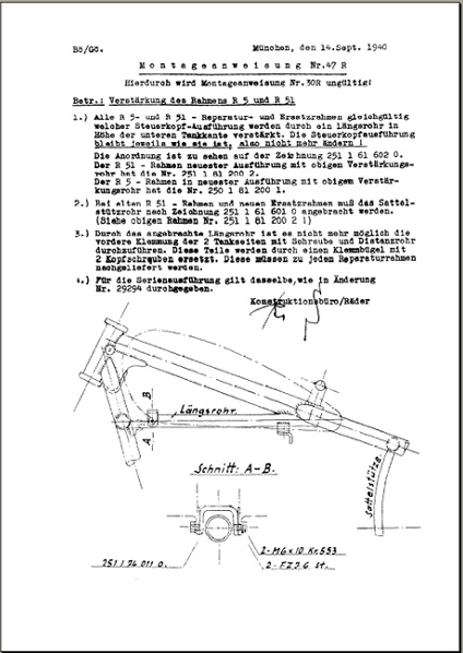

Něco o poslední příloze.. 1940??? R5 se už dávno nevyráběla, R51 znám ročníky 37- 39
Re: Válečná M-72
jarda_na píše:Něco o poslední příloze.. 1940??? R5 se už dávno nevyráběla, R51 znám ročníky 37- 39
Je to vybraná část dokumentu srovnávající detaily stavby rámu starého typu R5 a modernějšího R51.
No tak já zas vím, že R 51 se začala vyrábět 38 a výroba skončila v roce 40.

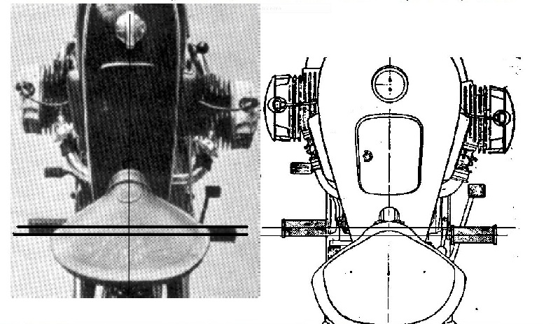

Změnu pozice sedačky a nádrže popisují v dokumentu o paktu Ribbentrop-Molotov viz obrázek - nutno si vzhledem k jiným poměrům obrázku všimnou polohy sedla vzhledem např. kolinek od karburátorů... Víc jsem to nezkoumal.
Ohledně těch výztuh rámu - pakt o spolupráci byl podepsán v srpnu 1939, tak je i možné že tehdy prodané plány mohly tedy být na první typy R71 bez výztuh. Tedy první prototypy a motorky vyrobené v Moskvě mohly mít tedy rámy bez výstuh.
Myslím, že to se už opravdu nikde nedá zjistit určitě - taky kolují různé informace že první typy měly některé odlitky místo z hliníku z litiny atd.
Ale souhlasím s tebou že potom, když byla schválena hromadná výroba v Irbitu, tak už výstuha pod nádrží a blatníku určitě byla vzhledem k provozu side a změny na čistě vojenské moto (+testy během dvou let přípravy).

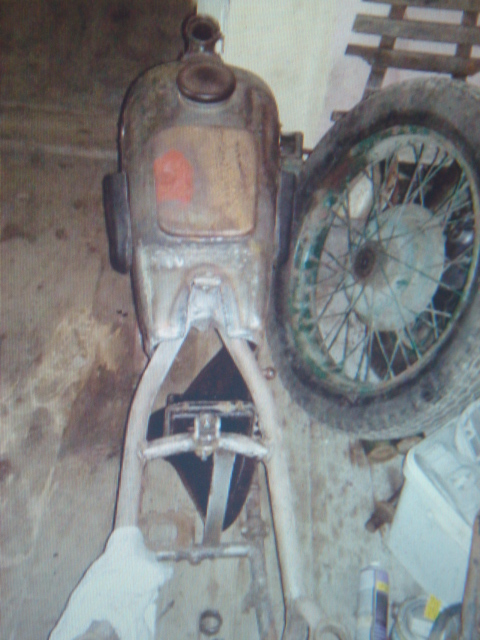

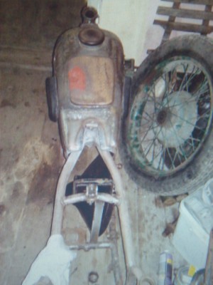

Stando, přece nemůžeš dávat do poměru fotografii bmw s nákresem Emky který neodpovídá originálu.. Podívej se jen na tu nádrž jak je nakreslena schématicky - v originálu to přece vůbec není taková baňka.. :) Ten obrázek každý za sebe vypovídá akorát zato jak jsou vzájemně proti sobě posunuty přední stupačky toť celá vypovídací hodnota té skicy. Rozhodně bych to nikdy nedal vedle sebe a porovnával rozdíly, vzdálenosti atd.. Tady v příloze ti posílám fotky mých nádrží. Jedna je z BMW 71, 51... ta druhá je emková. Můžeš si povšimnout, že jsou stejně dlouhé. Baworácká pasuje do rámu emky na původní šroubení a přední úchyty nádrže k rámu. Rozdíl je ve výšce, šířce nádrže ne v délce.

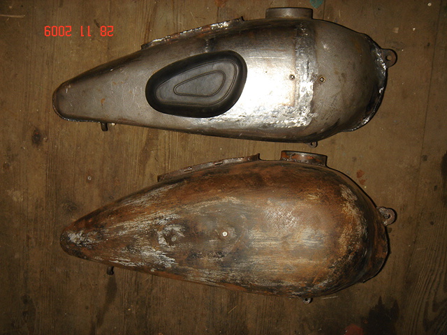

Druhý obrázek je baworácká nádrž v rámu emky pro lepší představu..
Na to jestli dostali sověti plány na rám bez výztuh ti nedokážu odpovědět a nevím kdo by mohl, ale dle mě je emky měly všechny. Někteří rádoby baworáci (mám teď na mysli majitelé bmw) mají svůj názor, že originál rám na předválečného baworáka (51,61,71,66) musí být bez výztuhy pod nádrží a u blatníku, což je samozřejmě blbost..

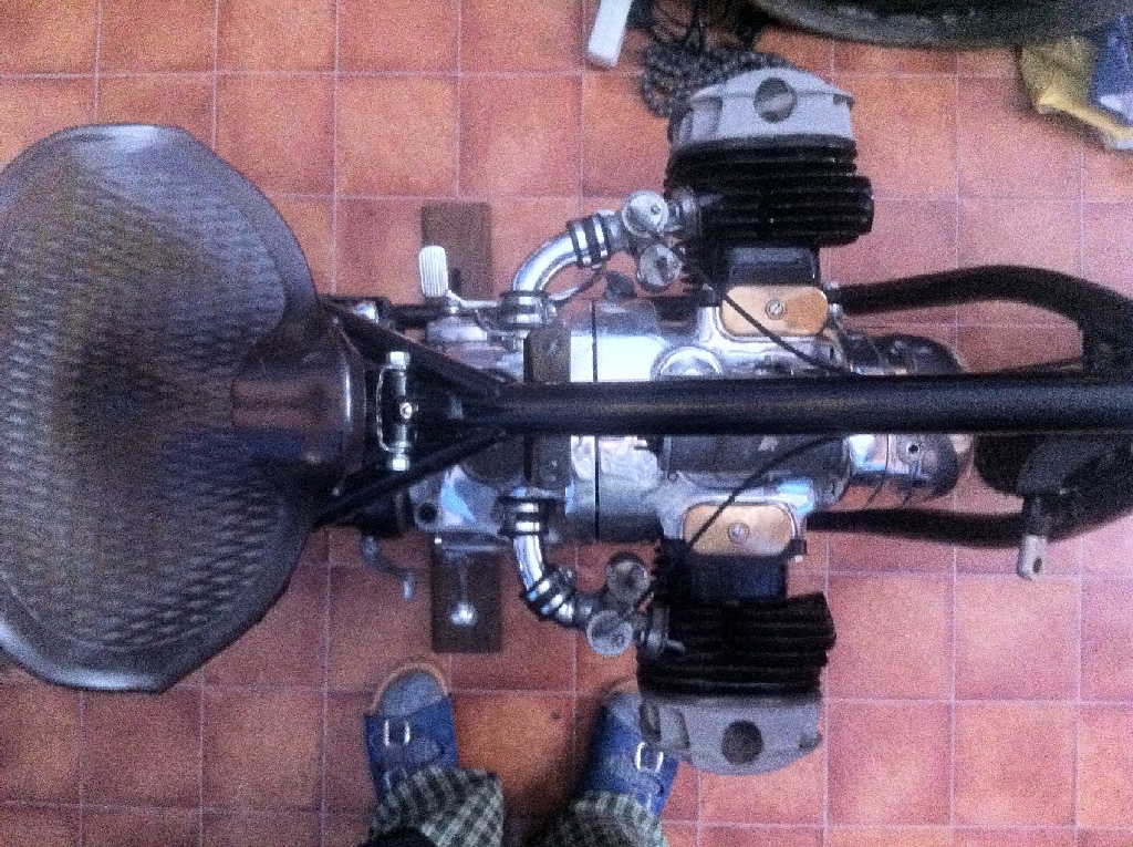

Nehledal jsem rozdíl v těch rámech tak že by jsem vytvořil ten obrázek - narazil jsem na něj při pročítání dokumentu o paktu spolupráce...
Napsal jsem přece že je to v jiném poměru a jen pro představu. Samozřejmě R71 tu nemám abych to porovnal.
Vím jen že ta fotka toho BMW snad bude ok a sedlo na ní je jakoby víc nad převodovkou.
Když kouknu shora na mou emku tak sedačka je zhruba od konce převodovky - viz real fotka co jsem přiložil. Ta nádrž může být tedy stejně dlouhá, ale je větší a proto je asi sedlo posunuté...

Já porovnával rozměry rámu podle výkresů M72, sedí to s BMW,
podvozek sedla je jiný a hlavně guma, BMW vždy měla více gumy vepředu a takový lem! Oko sedla je ve stejném místě.

To bmw730: tak ono taky záleží z jakého úhlu foto pořizuješ, ta bmw fotka vypadá že je focena více zezadu, kdežto ty stojíš víc jako by kolmo nad motorkou.

Tak jsem se sice snažil ten úhel trefit podle hlav válců, abych to dal co nejshodněji podle té fotky - ale je jinak i ta horní trubka rámu - M72 ji má jakoby s přesahem a i z fotek kde porovnávají rámy se mi jeví dál(nebo delší)...
Ten jiný plech pod sedlem by ale taky klidně mohl být řešení ;) ideálně ovšem porovnat oba rámy spolu 8-)

máš pravdu. Protože přesně ta horní trubka rámu je hlavním ukazatelem zda se jedná o rám Bmw nebo M-72. Nejlepší by bylo kdyby tady majitel bmw rámu dal fotku, ta by to nejvíce vystihla. Různí se totiž to napojení těch 4 trubek v místě ze kterého vystupuje trubka pro sedlo
