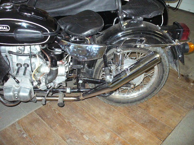

Re: Offroad výfuky pro Ural750
Tak a je tam. Díky Michalovi mám výfuk podle svých představ – nepřekáží pod motorkou jako stávající (pontony) a má solidní zvuk. Motor má velmi kultivovaný průběh v celém spektru otáček. No prostě spokojenost :mrgreen:
No je vidět že soudruzi konstruktéři v Irbitu mají detašované pracoviště v ČR. Kdy to začnou montovat na sériové stroje? Myslím že minimálně Ural Cross 750 / Cross SWD 750 by měl být takové řešení k dispozici, ty pontony na cross opravdu nejsou ideální 8-) .

Pěkné, už i se stupačkou, to byl fofr :-)
