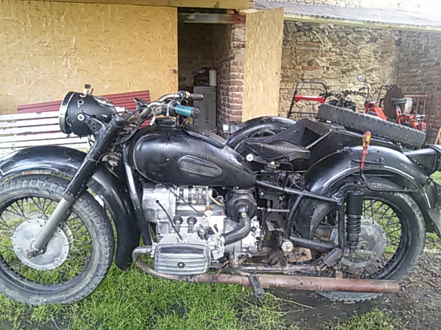

O vikendu jsem se take stal hrdym majitelem ruskeho stroje a chtel bych Vas moc poprosit o pomoc s identifikaci tohoto stroje. Vim ze se jedna o 650tku 12V.

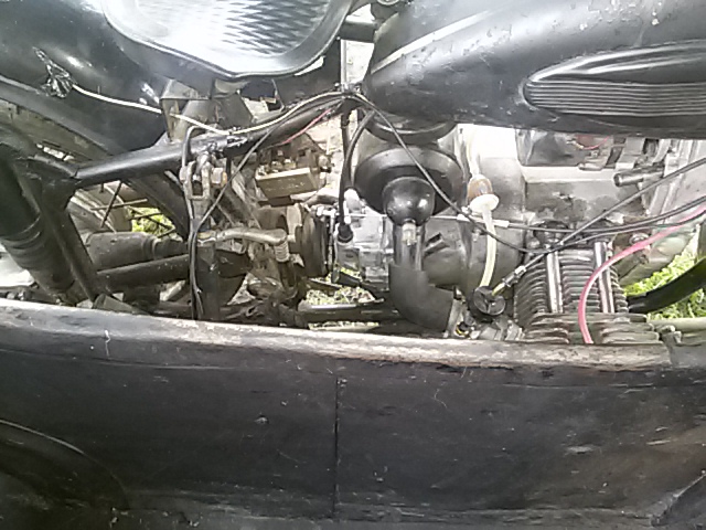

Je to seskládaný z několika ročníků. Ta kapková nádrž např. nesedí k převodovce s plastovym airboxem atd.. Karburátory jsou Pekar K68, ty se na Dněpr myslim v Kyjevě nikdy nemontovaly. Ale má je skoro každej
Nafoť trochu lepší fotky.

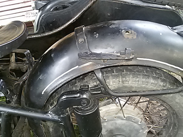

Asi MT11, pokud potrebujes mit nejakej konkretni typ. Ale na ramu mas nejaky nastavce, nevim co to je, mozna tam bylo dvousedlo. To znamena ram ze solovky. Asi urezat
Potrebujes takhle na prvni pohled svetlo, palubku, nadrz, vejfuky, sedacku do sajdy a druhy sedlo.

Jaky nastavce myslis? Myslis ty na blatniku nebo ty pod sedackou?
Re: Prosim o pomoc pri identifikaci
Ty pod sedackou. Na blatniku je neco divnyho, ale neni to moc videt.
Hm, to vypada na dvojsedlo. To by moch vedet Michal, ma original solovyho Dnepra. Chodi sem vecer.

Na 100% tam bylo dvojsedlo.

Jinak má tvůj motocykl vypadat asi takhle.

A da se to nejak poupravit abych tam mohl nechat tu nadrz co tam ted mam vcetne toho myho sedadla? Vic by se mi libil s timhle.
ořezej to co je navíc a sežeň si sedlo na blatník- díry pasujou
Jo a ten držák na přední sedlo je už taky dovařenej-u dvousedla tam není...
A co vse bych teda na tom mel vymenit. Moc se v tom nevyznam co by tam melo byt a co ne.
