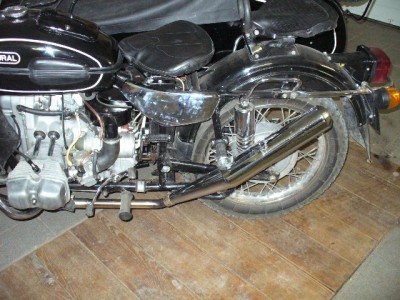

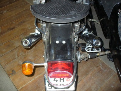

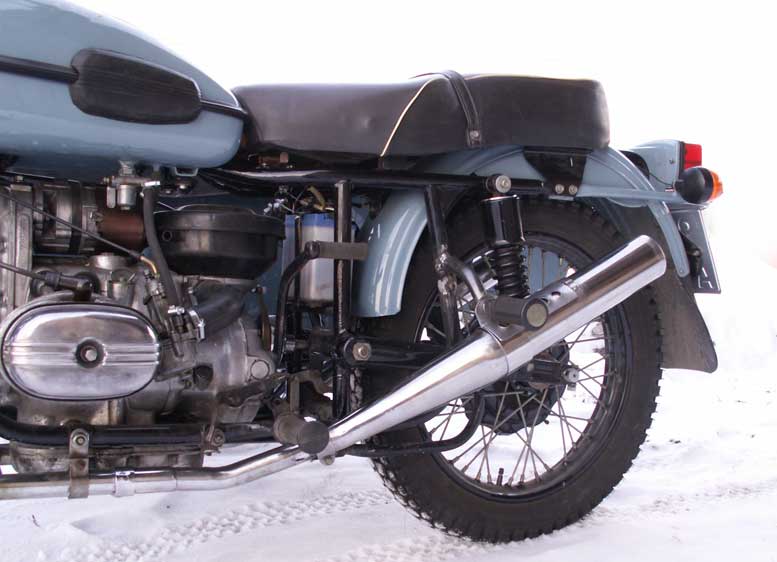

Coby Uralista čekatel a nevlastík nemám sice co mluvit, ale i tak aspoň pár fotek pro inspiraci
a
a tohle přizvednutí bylo poměrně nejčastější
Pak ještě jedno radikálnější řešení
A pozdravem

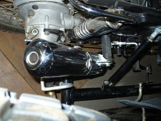

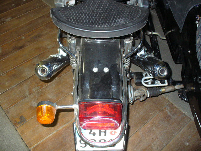

Zajímalo by mě, jak u těch výfuků od Raceway Services (druhá dvojice obrázků) vyndávají zadní kolo. To tu motorku musí zvednout heverem půl metru nad zem?
Ta třetí dvojice obrázků jsou výfuky pro Ural 650. Jezdí s nimi například Pavel Kučera a co jsem slyšel, pochvaluje si je. Pro sajdy s pohonem kola musejí být mnohem více zvedlé. Pro lidi, kterým výfuk vlevo nepřekáží, ani jim nevadí přesun zadní stupačky "pod sedlo" (já na ní v terénu občas stojím) je to asi optimální řešení.
U toho posledního řešení bych se asi spálil při přepínání na rezervu. Velmi zajímavé je pak čištění/výměna vzduchového filtru.
Dávejte sem fotky zajímavých a funkčně vypadajících výfuků. Moje řešení je ideální pro mě, ale ne pro každého, protože každý má trochu jiné požadavky a priority.
