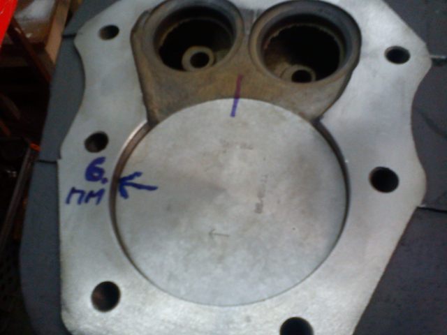

Nemohl by mi někdo říct jakej má být kompresní tlak na 750 sv 26k motoru který je ve špičkovém stavu.? Muj motor má najeto asi 2000km po celkové go. písty, kroužky,ventily,výbrusy,klika.... Už dlouho se potýkám s menším tlakem na jeden válec. Levej 5bar a dost velká netěsnost pravej 7baru a můžu se na něm houpat poměrně dlouho. ventily zabroušeny, a vůle dobrá. No a dnes jsem shodou náhod mohl tlaky změřit na stejném motoru ale který vypadá spíše jak olejová koule, prostě vypiťák jako bejk. A ten má na obou válcích 7,5 bar a poměrně i těsní. Což mě celkem štve :D Protože člověk se snaží aby motor za něco stál a v důsledku hovno na hovno. Na levém malá komprese a na pravém o mm větší vačka zapalování takže motor kulhá. :D Prostě jedno lepší než druhý Ještě mě tak napadlo jestli tento motor nemá někdo rozdělaný tak na doběhy pístů.7 Můj má v HÚ od dosedací plochy hlavy nedojíždí o 7mm, tak kdyby to mohl někdo změřit. Nevím kde je chyba, nechce se mi to uzavírat jako normální u už takhlenc slabého motoru.

No právě o to mě jde u zdravých uralu je kompresní poměr podstatně vyšší oprodti starému SV. Takže i talk by měl bejt vyšší. Dneska jsem měřil a zjistil jsem že mám odlišný jeden válec oproti druhému ve spalovacím prostoru takže to bude asi nejspíš tím. Ale jak jsem měřil tak jsem měři tak tam asi hodim spátky hlavy a kašlu na to na tom motoru je křivě uplně všecko i vačky. Doteď to docela pěkně jezdilo takže nemá asi význam se hluboce nad tím zamejšlet.

Tak Jsem ti to změřil a dle fota vidíš že píst je utopený 6mm pod hranou válce(tam kde je šipka) a u prostoru pro ventily je píst zároven s hranou(tam kde je čárka).Nevím jestli ty motory jsou stejné , tak doufám že ti to pomůže.
