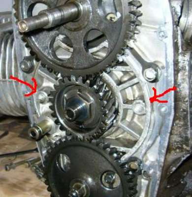

Po delší době jsem se vrátil k otevřenému motoru a tak nějak nevím k čemu jsou ty dva závity po stranách ve víku.Abych tam snad něco nezapomněl našroubovat :D .Viz foto.

Jestli si dobře pamatuju tak si myslím že jsou na stažení toho víka z ložiska.

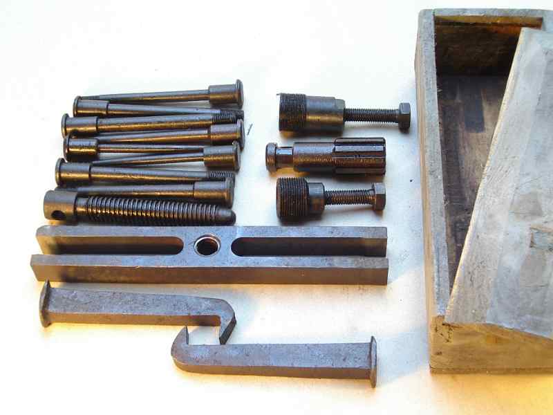

Jsou na uchycení stahováku při sundávání toho čela. Stejně se sundává třeba setrvačník. Potřebuješ na to stahovák, do kterého jdou místo ramen dát šrouby. Bohužel takové moc v prodeji nejsou. Mám jeden slabej starej a jinej si asi budu muset vyrobit sám.
Re: Závity v rozvodu
přesně jak říka michal. tady je inspirace na stahovák http://mira354.rajce.idnes.cz/moje/#DSC00032.JPG
z druhý strany je navařená matice, z týhle podložka. šroub je M16, na fotce je detail zalisovaný kuličky, je pro funkci stahováku víc než vhodná. hranoly jsou 15x15mm , na koncích ještě propojeny plechem. mezera mezi hranoli je 11mm (nba M10 šrouby), proto je třeba na 16ku šroub vybrousit oblouky uprostřed hranolů. stahovák je vhodnej i na půlení jawy kde se šroubuje místo víka, posléze místo dynama.

No,já to otvíral po prasácku šroubováky,tak jsem si těch děr předtím ani nevšímal.Tak jsem zase chytřejší :-).

Ten stahovák vypadá takhle, ale cana nic moc (96 euro). Neví někdo k čemu jsou ty dva stahováky co připomínají stahovák setrváku na mopeda nebo čz 150?
