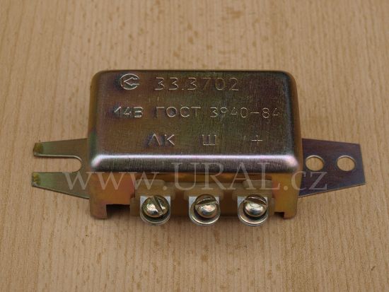

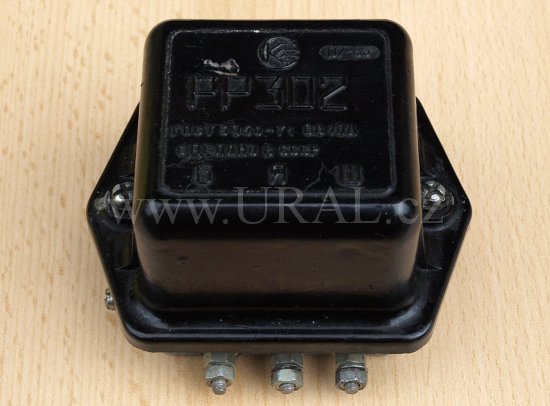

Mám na své MT11 relé typu jako je na prvním obrázku (plastová krytka) a z důvodu nefunkčnosti jej potřebuju přehodit za elektonické relé jako je na obrázku č.2. Problém je v tom že původní relé má oproti novému o káblík víc čímž se dostávám k jádru problému. Nemůže mi někdo erudovaný hódně polopaticky vysvětlit jak přepojit původní relé na nové bez jiskření, smradu spáleniny a go elektroinstalace? Nejlépe by bylo popsat kam co připojit podle těch sovětských znaků které mi až tak problémy nedělají a poradit co udělat se zbylým káblíkem? Foto jsem si dovolil zapůjčit ze serveru Sovmotcentr, na prvním obrázku je 6v relé ale to moje je vizuálně stejné jen na 12v

hele ten RR302 neni to nahodou regulator k dynamu a ne altu ?
Re: Zapojení relé alternátoru
Podle mého názoru jsou obě relé určena k dynamu, nikoliv k alternátoru. To PP 302 zcela určitě! Alternátorové relé Dněpra neznám, ale obvykle obecně platí, že dynamové relé má tři svorky a alternátorové dvě....
Pokud se v tom druhém relé mýlím, tak pardón

Zítra vyfotím stávající relé které tam mám je zcela stejné jako na první fotce akorát krom těch tří svorek co jsou vidět má ještě jednu nahoře do které jde červený káblík. Na obou relé je napsáno 14B čiže by měli být na 12volt. soustavu. Já jsem psal že je na prvním obrázku 6v relátko ale nefunguje mi telefon tak jak bych si představoval a neukládá mi fotky které vyfotím (krom jiného

Na druhém obrázku je regulátor k alternátoru. Když ne jiné svorky, nápis 14V by vás mohl trknout
Svorky z leva: LK = kontrolka, Š = buzení, + = přívod napájení od spínačky.
Regulátor k dynamu musí mít kontakty k vynutí dynama, protože narozdíl od alternátoru (ten je připojen přes vnitřní usměrňovač přímo) dynamo potřebuje relé připojující vinutí k baterce.

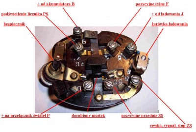

dobrý den, chci se zeptat jak zapojit alternátor 12V s relé a spínačku která je na fotce v příspěvku od "fapeko", může mi někdo poslat schéma?
Ta spínačka není stavěná zátěžově na altík s takovým výkonem musel byl jsi tam dát na silové napětí relátka a spínačku používat jen na ovládací napětí.Jinak napojit ji na altík by neměl být problém ,protože ta spínačka je strašně jednoduchá Na svorku J přivedeš drát z relátka z označením AK a přivod z baterky který vede na altik svorka + přivedeš na svorku na spínačce s označením B
Pro test to napoj bez těch ovládacích relátek a uvidíš co se bude dít .Nová spínačka stojí jen 300kč
