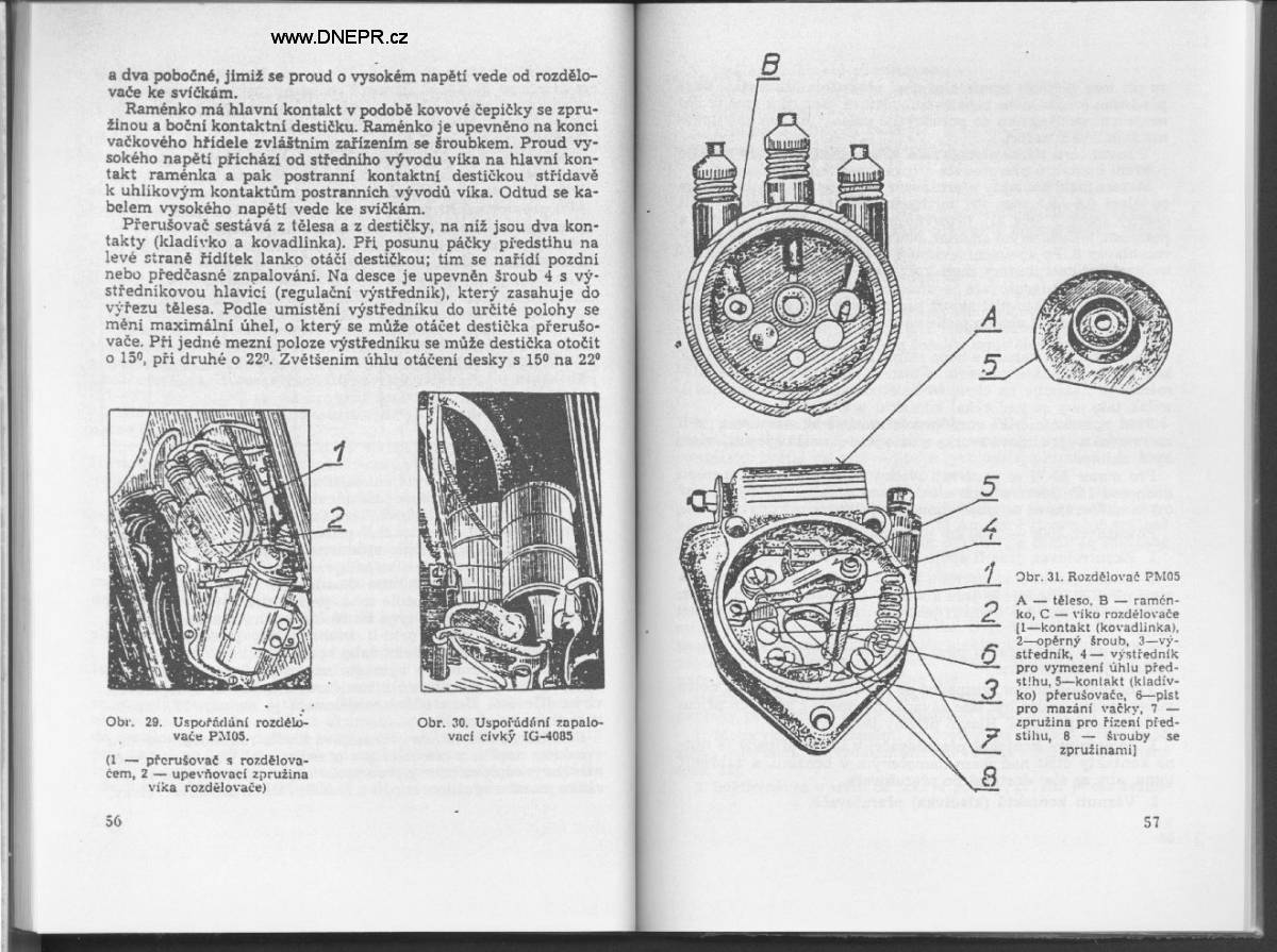

Páčku předstihu dáš od sebe(dopředu) a pist si dáš do horní úvrati a seřidíš odtrh na 0,4-0,6 to samé uděláš s protějším válcem. Odtrh by neměl být věčí než 0,6 na každé straně váčky

Znova ti píši , že ta vačka ma dva vrcholy a pokud na jednom vrcholu máš odtrh 0,5 a po otočeni o 180 máš na druhém vrcholu odtrh 1,5mm tak to v životě nedáš dohromady
