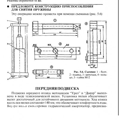

bobanbob píše:jeden ze způsobů jak nesedřít z tlumiče barvu. http://www.kmzboban.estranky.cz/fotoalb ... a-tlumice/
neni pan stolar nebo truhlar?taktez mam vetsinu pripravku z drevotrisky nebo dreva.ten stahovak je dobry
jj jsem truhlář . takže překližka a pertinax . :D akorát ta 10mm závitovka to dává jen tak tak , ty tlumiče jsou uplně nový takže pružiny se nedaly přemoct ani dost dobrým šroubovákem když jsem je rozebíral :D

Já si vyrobil podle toho návodu,abych nepoškrabal barvu tak sem tam dal kus hadru.

ani jsem to zavitovkama neresil.desky z pracovnich kuchynskych platu,otvory vyfrezovane korunkama,az kazde strany stolarska sverka.zas tak casto to clovek nerozebira.jde to snadno

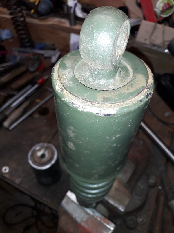

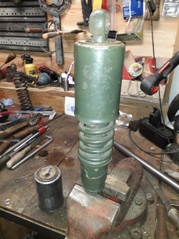

Chlapy poraďte dneska jsem rozebiral tlumice první šel krásně zmáčkl jsem ho vytáhl pulmesice, ale druhý tlumič nevím jak rozebrat točil jsem s ním na každou stranu a nic mrkněte na fotky
https://i.postimg.cc/L6N8WCWN/20191211-172807.jpg
https://i.postimg.cc/1RFWMb81/20191211-172734.jpg
