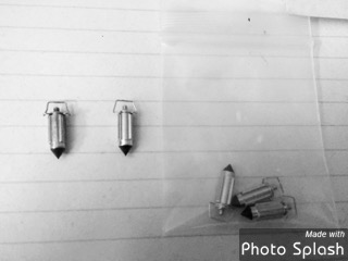

Skúšal niekto do Keihinov namontovať ihly plavaku made in china - aliexpres?
Ten origo ( obr. vľavo ) prestal tesniť ( preplavoval karb. ) lebo nepruží ten "čudlík" navrchu.
Keď ich vyskúšam podám raport.
