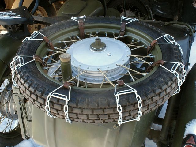

Před nějakým časem tady někdo nakousl téma "sněhové řetězy", hledal jsem u sebe v počítači foto, konečně jsem našel. Asi před rokem jsem tohle potkal na allegru, borec to prodával po 6ti, nebo 8mi kusech.
Máte s tím někdo zkušenosti?

no skušenosti nemam ale jak se na to divam dobry napad šlo by to zrobit doma na koleně enom ty kožene pasky nevim nevim ty naše cesty jak solu jak hlupy to dluho něvydrži budu za chvilu zežrane kamoš mi řikal že v zimně jezdi na sněhu tak že na hnane kolo obvaže lanem a že to fest pomože ale pak to možeš vyhodit a tež to moc nevydrži takže jen taka nouzovka

Vzhledem k ceně krosového drapáku mi příjde praktičtější na zimu přezout rezervu a v případě potřeby nebo i trvale ji prohodit na zadní kolo. Řetězy se nesmí dotknout asfaltu, jinak je brzo po nich.

A hlavně když řetěz praskne,tak může nadělat na motorce spoustu paseky. Známýmu jednou na XT600 rozmlátil airbox a ještě pocuchal centrální tlumič. Jako nouzovka,když už ani drapák nezabere,tak budiž.Ale používal bych ho jen na nezbytně nutnou dobu a žádná divočina s tím.
Pokud by do toho chtěl někdo jít opravdu natvrdo,tak jsem viděl jak kluci dávají do gum šrouby,jelikož orig.Trelleborg je dost drahá guma. S tím ovšem silnice v žádným případě nepřipadá v úvahu.
Ale osobně jsem si vždycky vystačil jen s drapákem. Tyhle malý řetízky jen přes ráfek taky asi nebudou mít nejblaženější účinek na dráty v kole.
To lano taky trochu zafunguje,ale nemá moc dlouhou životnost.
Hlavně na ledě je určitě než řetěz lepší namotat do kola lano nebo kurtnu.To jsem se naučil od finských řidičů kamionů. Ale zase výdrž.To je opravdu nouzovka.Moc dlouho to opravdu nevydrží.

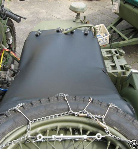

A co tohle soudruzi? :) To nevypadá jako špatné řešení. :P

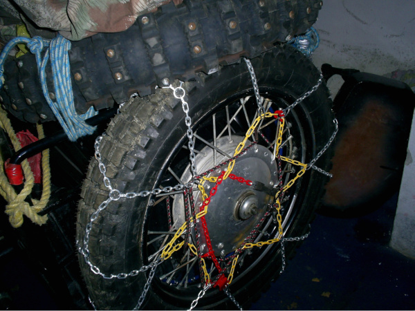

Už mám sbaleno a asi v 10.00. vyrážím směr Ústí, kde naložím Cvokiho a společně se Zdeňkem namíříme do Českého Jiřetína. Na letošek jsem zvolil variantu sněhové řetězy na kolo sajdy a pneu se šrouby na motocykl. Původním zámyslem bylo dát řetěz na obě kola, ale bohužel u Dněpra je málo místa. Šrouby už jsem měl nasazeny vloni, ale to ještě nebyla poháněná sajda. Takže i když jsem se prohrabal až na asfalt nevyjel jsem. Pokud se tato kombinace osvědčí, vyměnil bych obyčejné šrouby za pevnější, případně místo šestek bych dal osmičky.

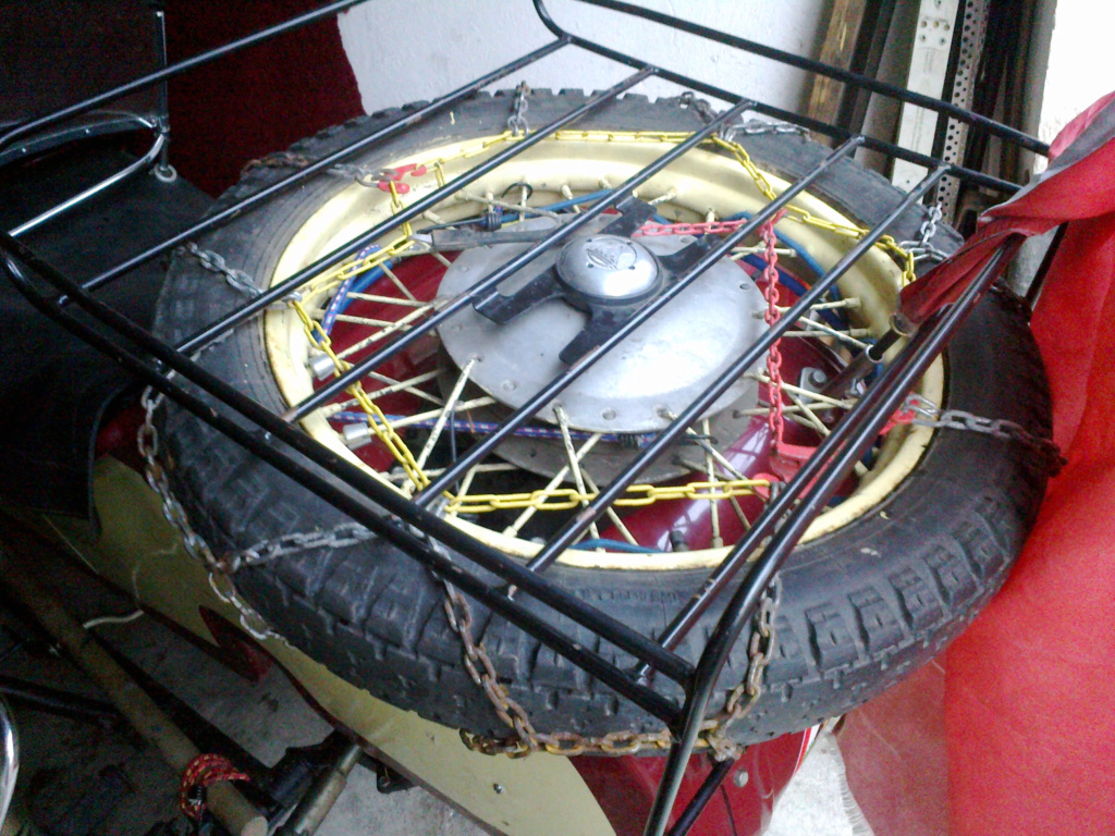

Já používá už druhým rokem automobilové řetězy, akorát jsou nasazeny na staré ojeté dněprošine 3.75" aby se vešli mezi kardan. Ráfek s gumou mám trvale obutý řetězy a vyndávám jej na zimu :mrgreen:

Ještě jsem našel ty řetízky z prvního odkazu - koukal jsem, že si je nechalo poslat pár američanů, nevypadá to špatně. Zkušenosti teprve budou přidávat, mají je jen chvíli a taky jim tam moc nesněží :) Dělá je jeden polák.
http://www.oldtimergarage.eu/store/inde ... =3a&page=8
Snow Chains for motorcycles in size 3.50 - 4.00 dedicated for motorcycles with sidecar (M72/K750/MB750/Ural/Dniepr/BMW/Zundapp). Based on original WW2 documentation for motorcycle M-72. Easy and quick assembly/disassembly allows save driving in snow and mud without changing wheels or tyres from road to offroad pattern. We offer sets of 8 ( "Heavy Duty" ) or 6 ( "Light Frost" ) pcs. for one wheel. It is possible to order single chains.
Ptali se ho i na nedostatek místa mezi kardanem a gumou, a odpověděl, že by to mělo fungovat -
Hi guys, I have a question about the tire chains you recently added...
http://www.oldtimergarage.eu/store/prod ... 65&osCsid=
093d28e008e8f8e456226779a4d082aa
I have a 2007 Ural Gear-Up and would like to know if these are intended for
use on the sidecar wheel only or will they serve on the pusher wheel also?
My concern revolves around the clearence between the rear tire and the
driveshaft. There has been some discussion on the Soviet Steeds website
about chains so you picked a good time to add these.
I see the price of 36 euro is for a set of 6 chains which are considered the
lightweights. Is the heavyweight set of 8 chains a heavier grade of chain or
just more of the same size as the 6?
Thier answer:
Hello,
Both sets use the same chain. We have made tests and there is enough space
between driveshaft and tyre, even with 19 x 4.00 size ( they have deeper
pattern at the side and chain is hidden in grooves ). Ofcourse when rear
wheel is properly mounted and has right distances on both sides
Regards
Oldtimer Garage Leszek Lyzwinski
