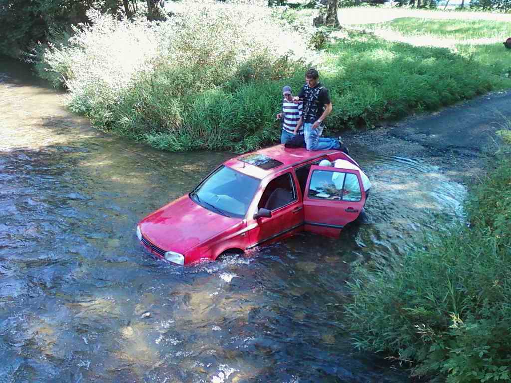

To musím vyzkoušet :D . Byl jsem se podívat na traktoriádě a zalíbil se mi tam brod i trať, takže možná toho využiji na dalším Šumavském srazu :lol: . Líbilo by se Vám to?

Jirko, už jsem se lekl, že je to tvoje auto. Nevím proč, ale nepřekvapilo by mě to :D
Re: vložení fotografií
Ne ne Michale, tohle auto fakt není moje, já jsem je tahal na laně ven. Ale musím se přiznat, že jsem měl chuť to zkusit, ale pak jsem se podíval jak to vypadá a původní záměr jsem rychle změnil. Myslím že i na Dněpra to bude asi dost hluboké. Myslíš že bys to s Uralem projel? Jak hluboká voda se nechá s Uralem projet? Asi to zajedu zkusit v rámci přípravy na sraz v Píšťanech :lol: . No uvidím, je to fakt docela dost hluboké a nechce se mi měnit olejové náplně. :roll:
