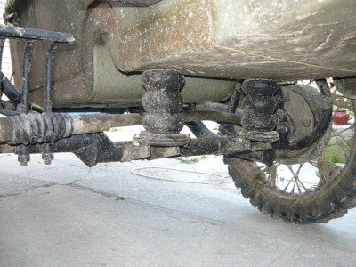

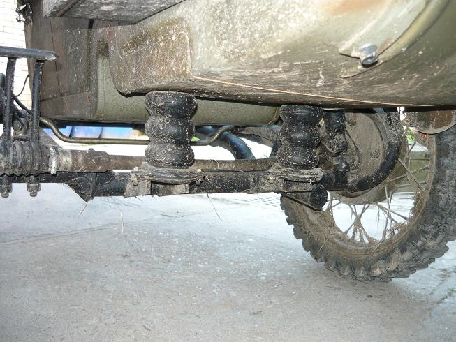

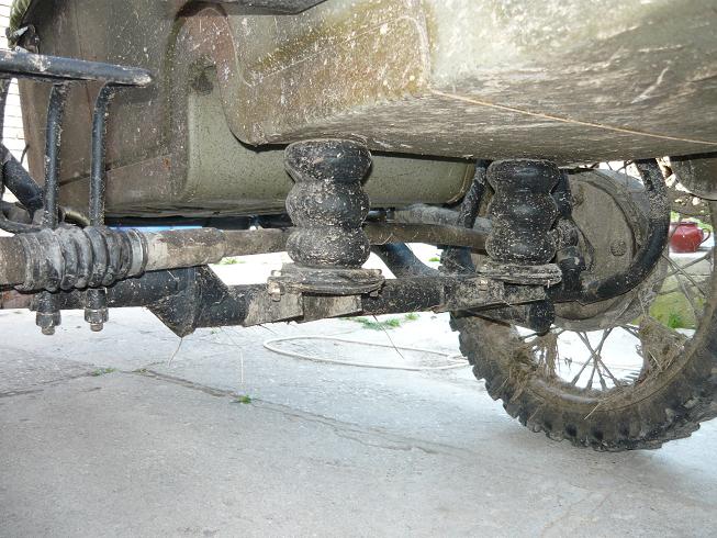

Z jedné offroad vyjížďky jsem se vrátil s ohnutým kardanem k sajdovému kolu...
Do týdne byl doma nový od Pavla z Rozhraní a během jednoho dopoledne byl zas Ural připraven k dalším výletům mino zpevněné cesty!
V terénu už ale asi budu muset jezdit volnějc...
Horní úvrať ohybu
Horní úvrať ohybu
Dolní úvrať ohybu
Dolní úvrať ohybu
