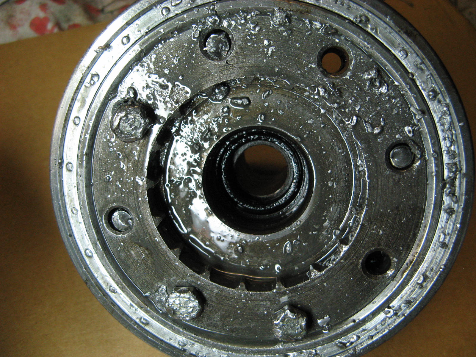

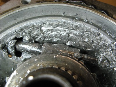

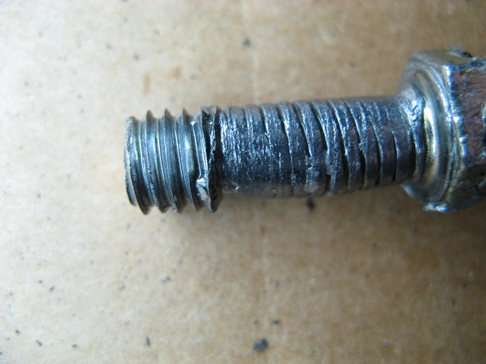

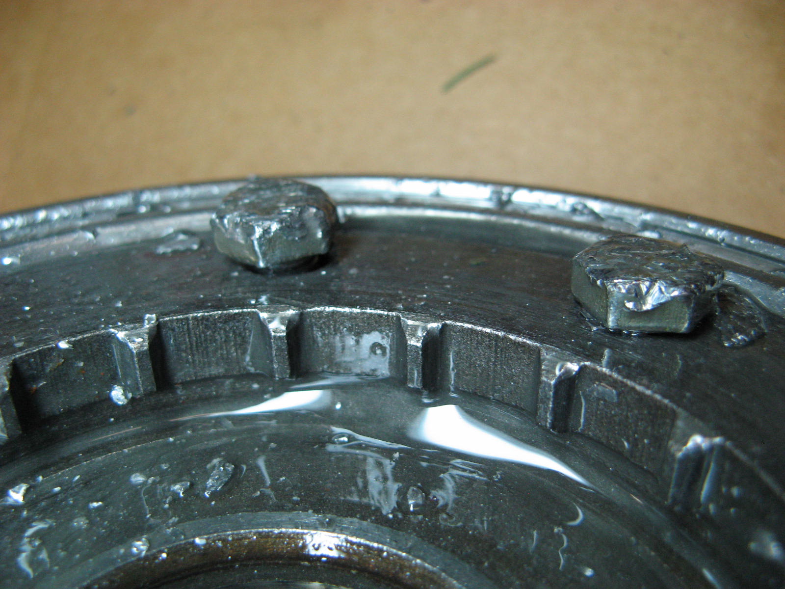

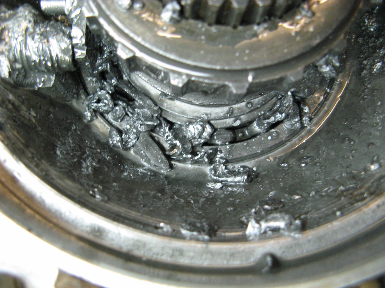

fotka z rajčete od Zdeňka
Zato o vylámaných zubech na Dněprech jsem nikdy neslyšel, stejně tak ne na 1WD strojích.
Není to naštěstí nijak časté narozdíl od epidemie uvolněných nepevnostních šroubů na 2WD Uralech 2007-2009, kde po nahrazení zajišťovacích plechů lepidlem na závity až do doby nasazení pevnostních šroubů potkalo uvolnění a poškození rozvodovky ohromné množství lidí, některé dokonce několikrát.
V každém případě pro zajištění naprosté spolehlivosti finálního převodu neexistuje žádná snadná cesta. Na opravdu dlouhé cesty s náročnou zátěží v terénu někteří doporučují vozit sebou náhradní soukolí a být schopen ho vyměnit.
Naopak u 2WD strojů 2007-2009 je silně doporučeno preventivně převod rozebrat, nahradit šrouby pevnostními (10.9 nebo lepší) a zalepit kvalitním lepidlem na závity.

jen doplním, že to povolování se týkalo hlavně ročníků 2007 a 2WD modelů - na sovietsteeds to potkalo cca 7 lidí a to jsou pouze lidé, kteří na toto forum chodí nebo se o tom dozvěděli - v poměru k celkovému počtu prodaných modelů v daném roce se dostali k poruchovosti cca 1%
nebo jde možná spíš o to, že těch 15-20tis teď mají nalítáno ty 2007 modely a možná jsou na řadě modely 2008, kde už máme taky těch 15-20tis (já měl 20tisíc), majitelé 2009 a 2010 mají ještě větší rezervu :lol:
Nezmiňují tam, jestli šlo ve všech případech o šrouby zajištěné podložkami - vzhledem k ročníku 2007 nejspíš ano
většinou se jim stala porucha v rozmezí 15-20tis kilometrů.
nejspíš na základě tohoto byl vydán v lednu 2010 tento bulletin, kde se problémy zmiňují - jestli dobře chápu textu, tak dané šrouby (8.8) se povolovaly a protočily se i přes podložky.
