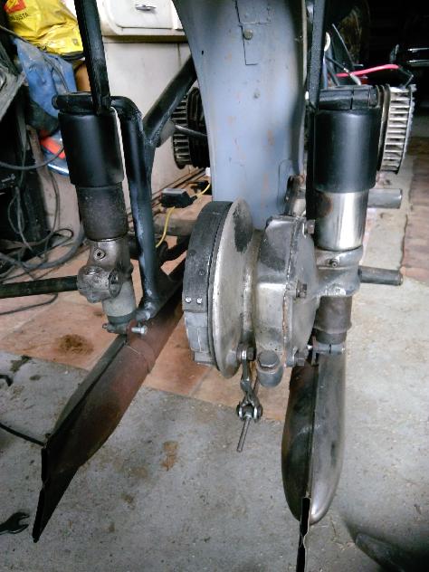

M72 hruška
Re: M72 hruška
... na ten první ti budou pasovat, pokud nepočítám zuby od unašeče, všechny kola, počínaje válečnýma bmw, emkama,káčkama (květák),dněprama až posledníma uralama s bubnem.
Na ten druhý kvůli lemu na odlitku nasadíš jen buben tvaru květák a to ještě né každý...
... pak jsou různé čelisti,klíč...
...střeva jsou stejný...

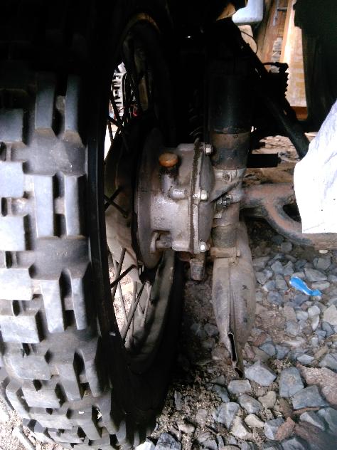

Re: M72 hruška
Na tom spodním obrázku je ten převod kočkopes .....víko s kluzákem je z M72 pulbuben a obal je z káčka ,dněpra ,proto pasuje na AL buben
Převod M-72M pro květáky vypadá jinak,ale jak psal Jirka vnitřek je u všech převodů stejný
