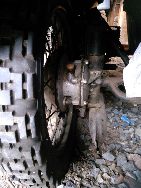

Muže mi někdo vysvětlit rozdíl mezi těmito dvěmi kardanovými převody? Děkuji..

... na ten první ti budou pasovat, pokud nepočítám zuby od unašeče, všechny kola, počínaje válečnýma bmw, emkama,káčkama (květák),dněprama až posledníma uralama s bubnem.
Na ten druhý kvůli lemu na odlitku nasadíš jen buben tvaru květák a to ještě né každý...
... pak jsou různé čelisti,klíč...
...střeva jsou stejný...

Děkuji za rychlou odpověd...mimochodem, pasuje mi tam i kolo z K750...
Re: M72 hruška
Na tom spodním obrázku je ten převod kočkopes .....víko s kluzákem je z M72 pulbuben a obal je z káčka ,dněpra ,proto pasuje na AL buben
Převod M-72M pro květáky vypadá jinak,ale jak psal Jirka vnitřek je u všech převodů stejný
