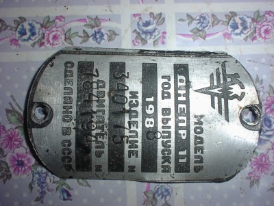

tak se omlovám, článek dnes nebude, mým prehistorickým digitálem se nepovedlo nafotit odpovídající fotografie papírů. zítra si je vemu do práce na scaner. jinak ohledně štítku. vyrazit novej. a pořádně zaretušovat (já sem přerážel původní - ovědčilo se ho ohřát pb hořákem na vysokou teplotu, a potopit do vyjetýho oleje... atd až byl efekt zaručenej. číslo rámu je problém, chtělo by ho to. já osobně sem měl problém už ten, že je štítek šroubovanej. naštěstí tam byla ještě jedna předrenovační Mka, kde si ověřili, že je opravdu běžně šroubovanej. rok výroby narazit pod rok 1980, jinak už by to bylo moc mladý. jinak originál štítek je vyloženě prasečina, takže nesnažit se nějak moc dodržet sklon číslic a jejich rovinu. foto štítku taky zítra dodám. a co je vyloženě nutnost, tak kupní smlouva, bez ní se nejspíš nehnete.
Re: Jak je to s přihlášením starších kousků na veteránský
Tak alespoň dneska ještě foto štítku :
štítek 88 před úpravou na 85
pštítek je celkem silnýho měkkýho hliníku. před přerážením ho pořádne umejte, je to nutný!
potom plochou kladiva jedním silnějším úderem bouchněte na číslo co chcete vymazat. číslo takřka zmizí. poškození okolí se nebojte. pak si číslo pečlivě nakreslete mikrotuškou. lehce tupým šroubováčkem vyklepejte pěkně tvar číslice a je to. potom štítek vžít, nažhavit a potopit do oleje. olej setřít, popelem ušmudlat a setřít hadrem.
štítek sem po přeražení ukazoval asi třiceti lidem, nikdo nebyl schopnej ucčit, kterou číslici sem vlastně přerazil.
jen pozor a žádný kraviny, ať si nebouchnete typ a rok výroby co se navzájem vylučujou, to by byl průser.

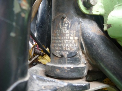

já mám Urala m66 rok výroby 1973.číslo mám na motoru,na rámu vzadu nahoře nad tlumičem a štítek byl přinýtovaný na rámu,ale je teda dost špatně čitelný.Mám Ukrajiský doklady dokonce jsou napsány i na toho ukrajince co mi ho přivezl,ale myslím,že by to přihlásit na normální papíry nešlo.Navíc jsem změnil barvu stroje,takže budu radši usilovat o veteránské papíry.Jen mám strach,abych splnit podmínky testace,nemám představu jak jsou komisaři přísní.Je jasný,že třeba u jawy je všechno dané,ale u těchto ruských mi přijde co kus to originál.Např:velikost gum.Já měl na stroji rozměr3,75x19 někdo má 4x19.Tak mám třeba strach koupit gumy co budou mít třeba nové značeni 110/90 a komisaři se to nebude líbit.Je někde nějaký seznam veteránských klubů kam bych měl spadat?Děkuji za radu
