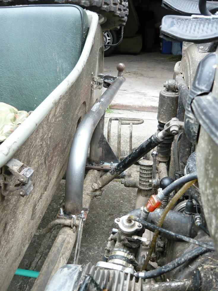

Trošku jsem pokročil ve výrobě tažného zařízení na mém Uralu.
Nechtěl jsem, aby zařízení škodilo v terénu a snižovalo světlou výšku (jak se to úspěšně daří originálnímu tažnému zařízení z Irbitu), tak jsem ho vedl horem. Bude to vyžadovat úpravu oje vozíku... Další fotky přidám časem, až zas bude vidět pokrok.

Do terénu s přívěsem asi moc jet nejde. Já bych to řešil asi tak, že bych co největší část tažného udělal jednoduše odmontovatelnou. Například na 2 šrouby. Neodmontovávací část tažného bych pak řešil s požadavkem na co nejmenší, pokud možno žádné omezení průjezdností terénem a co nejmenší přidanou hmotnost.
Chválím krásné a bytelné provedení.
Ty chňapky na košťata na lodičce jsou předpokládám na lopatu :-)

Tažný bude přimontovaný čtyřmi U-třmeny M10.
Vozík využiju párkrát do roka, takže to budu sundavat celý. Navíc mám k BMW připojenou uralskou sajdu, takže tažný bude použitelný i na BMW. Převážnou dobu bude tažný na BMW, pač s ním nebude problém tahat vozík. Tam je výkonu na rozdávání... :lol:
Chňapky na košťata tam přidělal původní majitel v SRN. Nikterak mi nepřekážejí, takže si jich nevšímám a prostě tam jsou.

To je také šikovné. Asi bych ještě uvažoval, zda zásuvku na elektriku vozíku nepřidělat přímo na motorku. Sice by musela být na obou motorkách, ale zase by to zjednodušilo sundávání tažného. Kabely vozíků bývají dostatečně dlouhé.
Ty chňapky také mohly být na francouzskou hůl. I to se bohužel někdy hodí.
