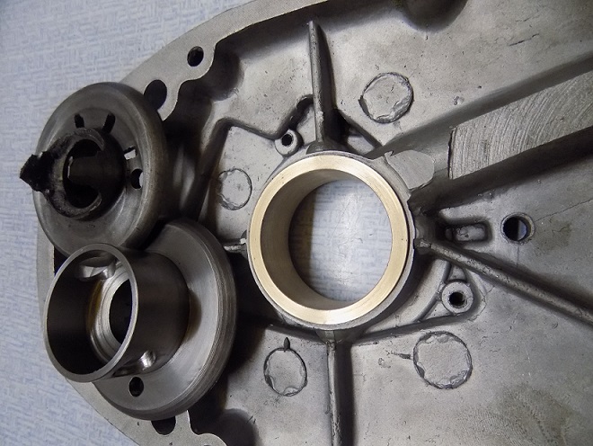

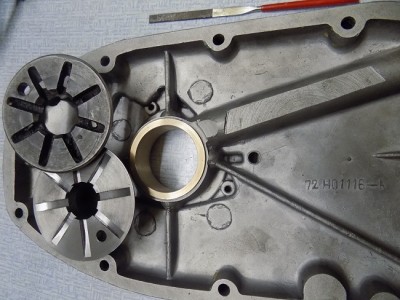

Ahoj po marném schánění nového odfuku motoru jsem byl donucen k jeho výrobě původní byl rosekaný na maděru a uložení taktéž.
Tkže nezbylo než udělat do prsíček pouzdro (což je taky hezká kratochvíle,najít střed v díře rozmlácené původním odfukem) vyvrtávací hlavičkou jsem projel díru,vytočil pouzdro které je mimochodem zrecyklované z ojničního futra tanku t55:-)
Vytočit novej odfuk zafrézovat drážky to už docela šlo.
Pak pasování,svrtávání novýho kolíku do rozvodů a už to běží jak po másle
