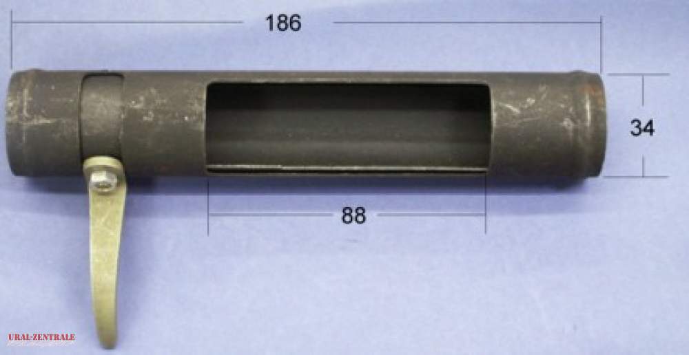

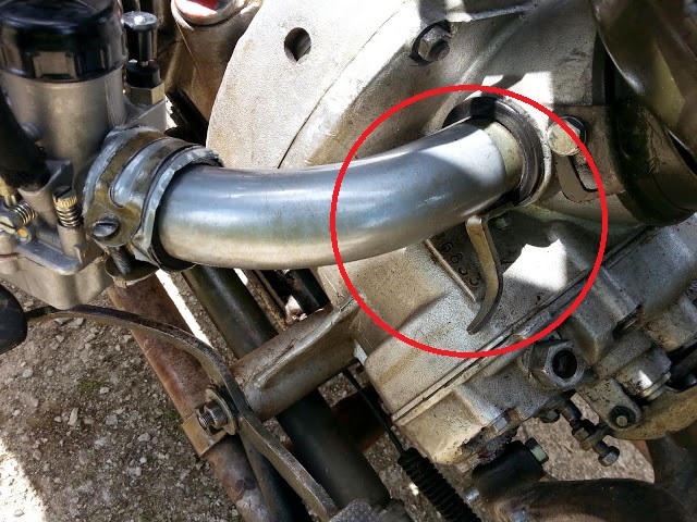

mám prosbu o radu začátečníkovi, pokud se jedná o klapku sytiče ve vedení vzduchu, jak má být polohována při studeném startu, případně jde, tato část nějak repasovat, na motorce to mam tak, že je pravděpodobně uvolněná a lítá z polohy do polohy, resp. pokud ji dám nahoru, je velmi jednoduché aby sama sjela dolu
obrazek dole je ilustrační, na motorce to mam spíš jako druhá příloha...motorka je dnepr k650 rv70

Ahoj,klapka sytiče má být při studeném startu zavřená a po nastartováni ji pomalu otevíráš do úplného otevření a tím pouštíš do karbeců vzduch.
Pokud ti samá padá dolu ,tak ji rozeber a tu vnitřní trubku která je rozřízla roztáhni

Já ji vůbec nepoužívám, mám pořád polohu otevřeno. :D Jinak se dá v pohodě rozebrat a jak píše Fapeko odstranit tento nedostatek.

Tuhle klapku má smysl používat při teplotě až pod cca 5°C, pokud je tepleji, tak na ni není potřeba sahat.

Nahoru je otevřeno? Pro teplý start nebo opačně?
matthew
Příspěvky: 14
Registrován: 25 črc 2016, 17:22
Bydliště: Hýskov
Re: klapka sytiče
Nový příspěvek od matthew »
Nahoru je zavřeno
