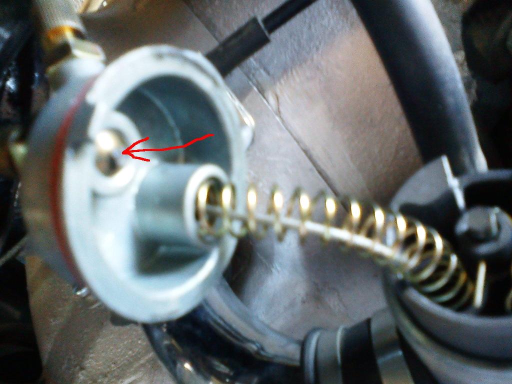

První věc co se musí udělat ,že vylomite ten dorazový kolík co je našroubován ve víčku šoupátka

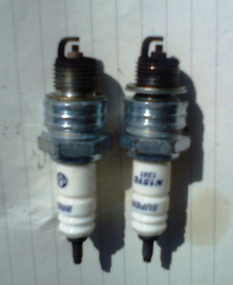

Pokud motorka je nastartovaná a drží volnoběch ,tak ji běžte projet několik km (stačí 3km) a poté vytáhněte svíčky.
Správná barva svíčky má byt šedočerná ,pokud je bíla nebo černá tak je to špatně.
Na obrázku vidíte že svíčka vlevo je světlá a tím pádem je to chudé a pravá svíčka je šedočerná a to je to správné nastavení karbeců co tomu motoru "chutná".
Pokud je svíčka světla znamená to že je to chudé a na karbůrátoru dotáhněme o 1/4 otáčky šroub bohatosti směsi.
Pokud je svíčka černá tak zase povolíme o 1/4 otáčky .
Zašroubujeme svíčky a jedeme to zase projet pár km a operaci opakujeme tak dlouho dokud nedosáhneme černošedé barvy na svíčkach.

Jinak k těm karburátorům zcela potvrzuji fapekova slova, i u mě se chovaly naprosto stejně, jen jsem se ještě kvůli havárii motoru nedostal k té jehle úplně nahoře :mrgreen: . Faktem je, že svíčky byly úplně bílé (ta světlejší na fotce nahoře je proti těm mým jak bota), existenci díry při přidání potvrzuji. Jinak se motor choval velmi způsobně, rozhodně x-krát líp, než s původními i replikovými K 302.

K měření bohatosti barvou svíček - ta barva záleží také na teplné hodnotě svíčky. Svíčka bude cihlová nebo světle šedá pro jinak bohatou směs pokud to bude 12, 14 nebo 15. Čím vyšší číslo, tím s bohatší směsí nebo studenějším motorem si bude rozumět.

Ještě podotknu ,že pokud máte modré kolena ,tak ten motor je chudý,který se bude v létě přehřívat a případně i zadírat ,ale to vše vlastně uvidíte .když sundáte svíčku a bude krásně čistá a né šedočerná jak má být správně
