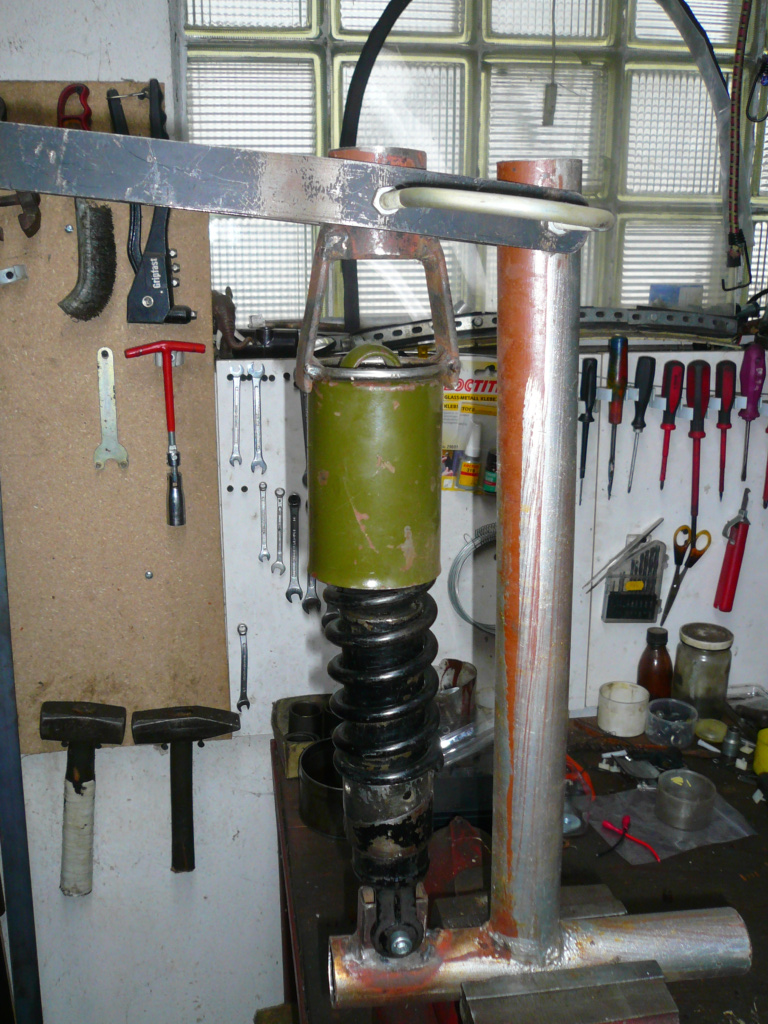

Já jsem to vyřešil tak, že jsem posbíral pár želez a posvařoval je :D . A vono to funguje i když to není v lesklém laku. Celá výroba trvala asi 2 hodiny. Funguje to i na Jawičku. Lakovat to nebudu :mrgreen:

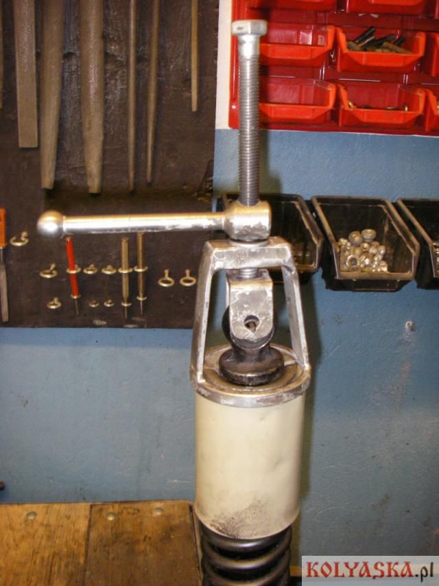

Mam doma vyrobenej origo stahovak,vecer sem dam pro zajimavost vykres.

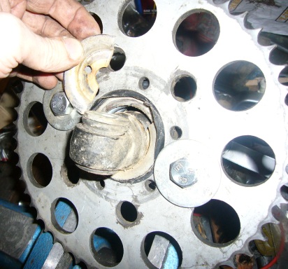

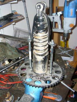

Příspěvky: 1155
Re: Rozebrání tlumičů
Děkuji všem za inspiraci.
Našel jsem v dílně podložku s vhodnou dírou a montážními otvory, stačilo naohýbat kus plocháče. Ochranu proti podření jsem vyřešil dle elektrikářských tradic PVC lepící páskou :-)
