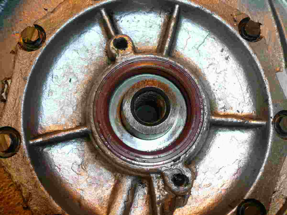

Pokud hodláte někdo řešit problém úniku oleje od klikovky do spojky, konkrétně na K750, kde je originál pouze „filcová ucpávka“. Tak posílám foto úpravy na simerink. Stačí pouze na soustruhu vypíchnout prostor na simerink a je hotovo a sucho :D

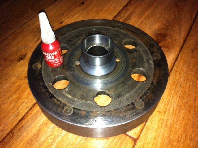

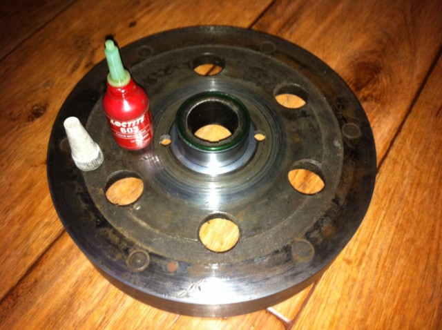

Já tuto úpravu ještě doplnil kroužkem z jehlového ložiska na setrváku, protože ten břit podle mne bude schopen časem ten setrvák vydřít a zas to poteče....
