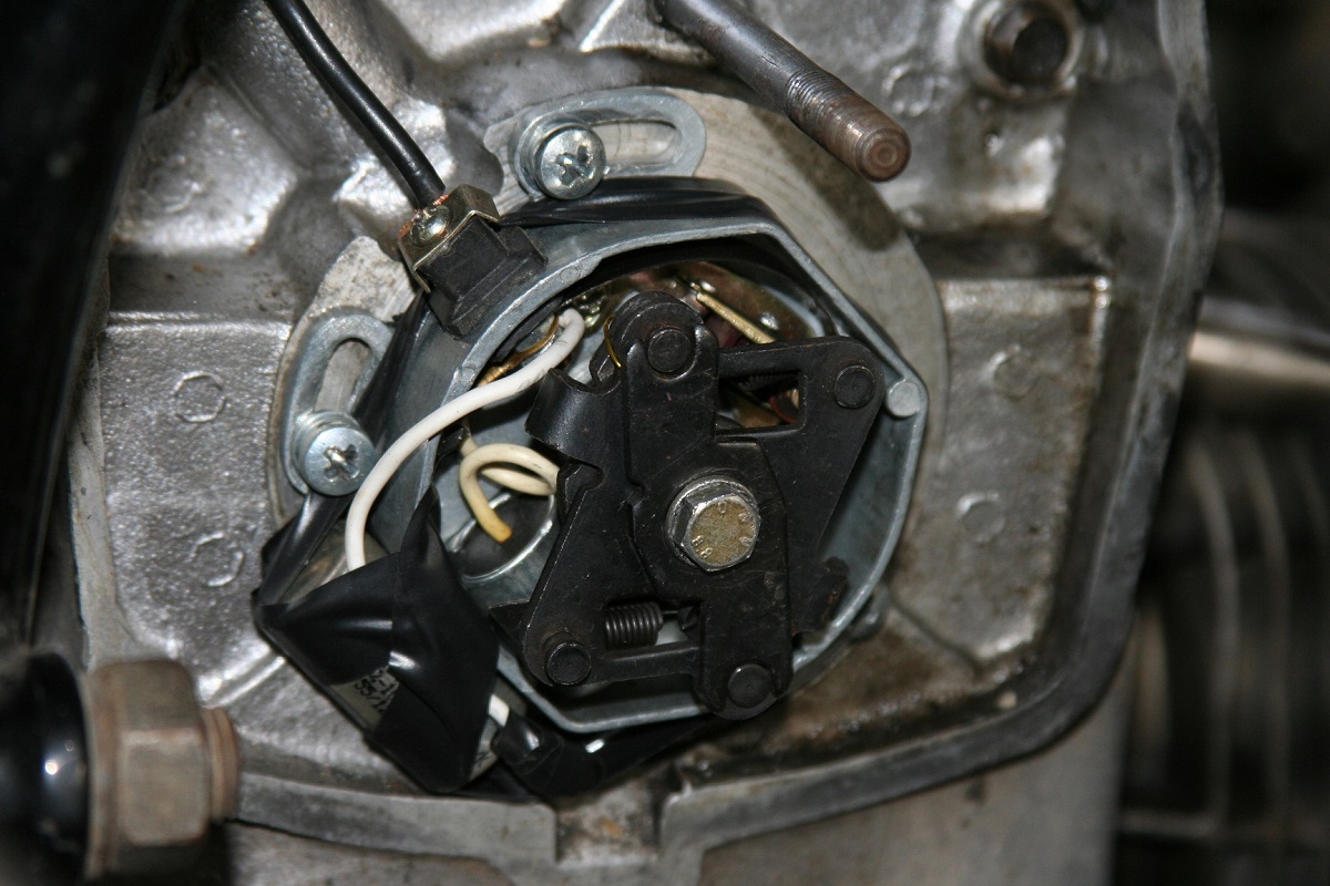

Po profesionální opravě jsem aspoň doskákal do garáže..
ještě by mě zajímalo, jakým způsobem si děláte značku na tom setrvačníku aby jste to viděli, mě se to točí asi moc rychle..ubrat volnoběh..?
No a pravej válec jede nejlíp ze sytičem..jinak se mu moc nechce, tak ještě projet trysky..
PS: foceno zrdcadlovkou abych udělal radost fapekovi..

to si poridis stroboskop a on ti tak rychle blika, ze ti to oko vezme jako stojici bod
Re: Nejde do otaček
Zkoušel jsem to přes diodu, ale nepovedlo se, tak sem to vyšteloval na maximální..není to 100%, ale jede to..
Konečně jsem zažil projížďku bez zjištění nového problému nebo zajišťování odtahu...pecka!
Dněpr MT 11
Re: Nejde do otaček
jestli se nemylim, tak se pri maximalnim roztazeni kladivek nastavuje ten predstih na stojicim motoru ...
