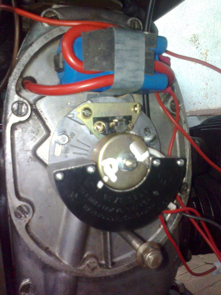

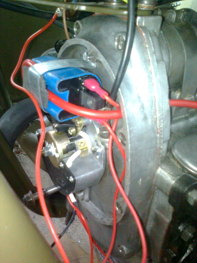

tak jsem konečně provedl montáž bezkontaktního zapalování ( od fapeka) a cívky (koupená u p. Kučery) na Káčko. Obojí se vešlo pod víko bez nutnosti brousit blok. Pouze jsem musel zápalko otočit snímačem nahoru (jak radil fapeko ve videu). Pro montáž jsem pouze vyvrtal pravou (z pohledu na foto) díru ze závitem pro uchycení zápalka a dále dvě díry pro uchycení objímky cívky (všechny díry jsem udělal průměr 5 mm). Spodní šroub objímky je schovaný pod snímačem zápalka takže není vidět, ale nebrání natáčení zápalka pro štelování předstihu.
Pokud se někdo rozhoduje o montáži bez kontaktu a neví jakou cívku tak doporučuji od p. Kučery z důvodu snadné montáže. Sice je dražší, ale nechtěl jsem riskovat probroušení bloku.
Tímto příspěvkem zároveň děkuji fapekovi za rady a instruktážní video.
