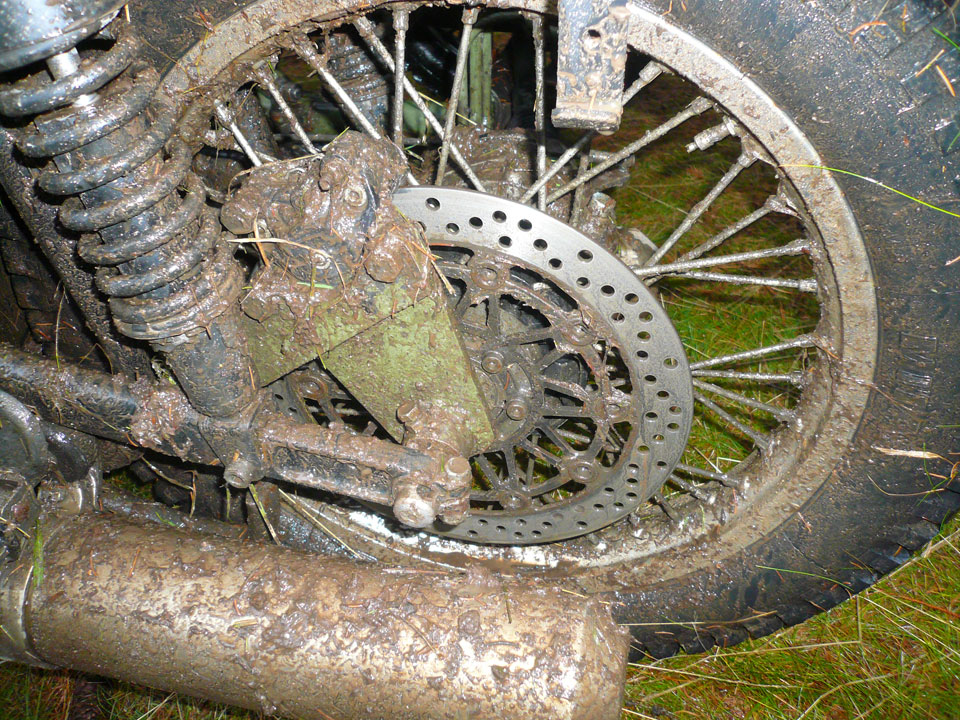

Takto to má řešené dealer pro Evropu :mrgreen:
Re: Podtlakový posilovač brzdy?
Zdeněk: To přesně to co nechci :-)
a co tohle trochu doladit, to jest, aby to slo odklopit a vytahnout kolo o ty 3 cm a dolu
