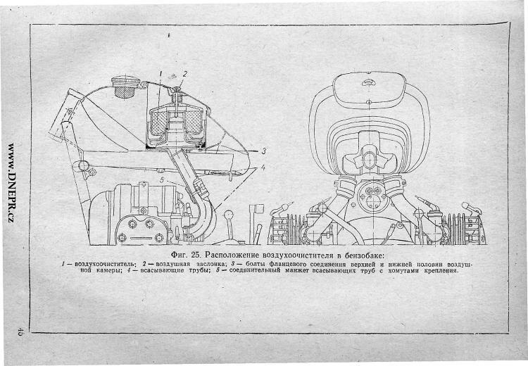

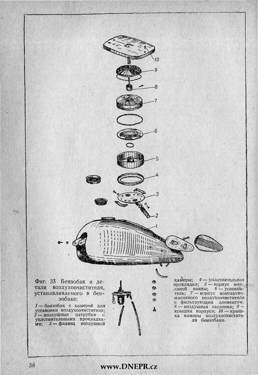

Tohle jsem našel v manuálu k750
Udělali Rusové nějakou takovou nádrž? Nebo je to doporučená úprava ?

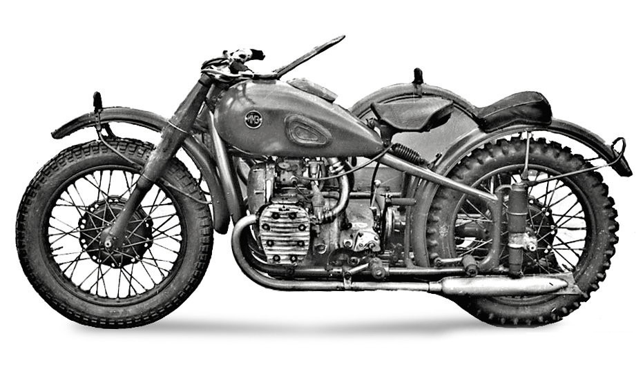

Udělali, asi jenom pro sport
MV650
K750

Zrovna jsem z jedny nadrze vykuchal ten kaslik na cigarety a chvili jsem premejslel ze tam ten filtr dam. Ale on Dnepr uz takhle ma dojezd na nadrz dost zoufalej. Takhle upravenou nadrz bych odhad tak na 13 litru, mozna i min.

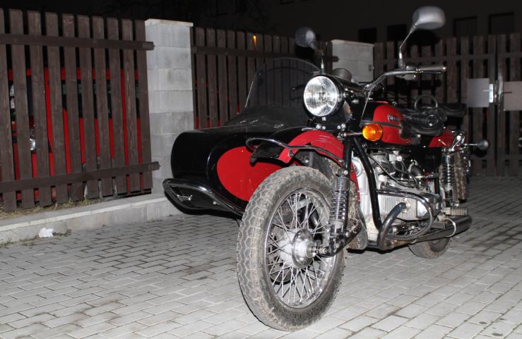

Tak se nám povedlo otestovat nový airbox :)
1. vyjížďka
Motor táhl lépe odspodu, v jednom kopci při rozjezdu měla chuť jít na zadní, ale s triskama 135 + dvě podložky pod jehly (origo 125) byla příliš chudá směs. Takže zmodrala kolena... totál
2. vyjížďka
Trisky jsou momentálně 150 (pasují z eMZety).
Při zátěžovém testu se motor choval opět perfektně od nízkch otáček a měl o dost více sily oproti origo airboxem.
Test proběhl na asfaltu v kopci na Točnou (Praha), kde jsme dohnali závodníka se Saxem, nejel pomalu :) A v terénu na umělém kopci mezi Dolníma Břežanama a Zlatníky, následně v Břežanským Údolí (na cestě pro cyklisty :) )
Zatím se motor chová suprově a jsme celkově spokojen! :)
