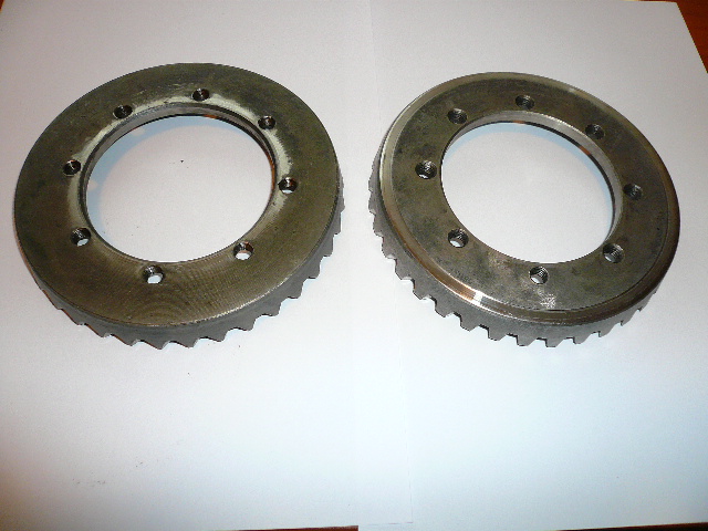

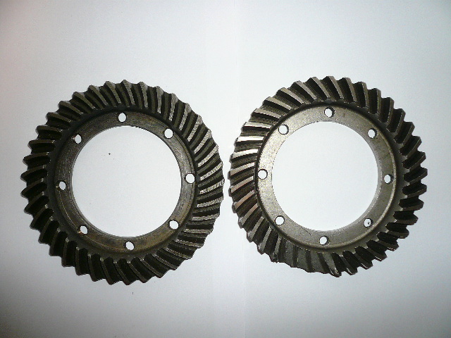

….jestli vám to pomůže tak jsem přeměřil originál talíř Ural a Dněpr. Měřeno posuvkou tak je rozdíl v celkové výšce talíře (Ural 20mm a Dněpr 19,4mm) je ale fakt že při několikanásobném přeměření u Dměpřího talíře byla tolerance výšky 0.4mm. Dále se Uralí talíř liší zápichem pro ložisko 6mm viz foto jinak jsou všechny míry stejné. Na fotkách od matbikera se mi líbí vysoký počet zubů. U takovéhoto soukolí budou v záběru možná i 3 zuby. Co tedy udělat poměr 57/11 ??????

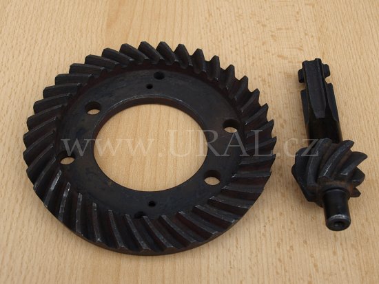

Tady je soukolí do Dněpra 16. Katalog náhradních dílů od Pavla.

Dněprák: Ten věnec pro MT16 má na první pohled menší středovou díru. Bez oměření nelze říct, zda jsou alespoň ostatní rozměry stejné.

To Michal: Díry, díra, drážky apod.to je jedno. To mi kolega osoustruží i jako kusovku. Důležitý je ozubený převod....
