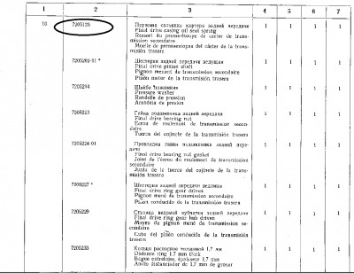

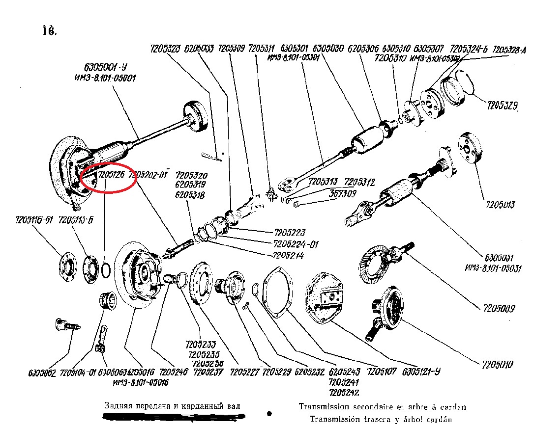

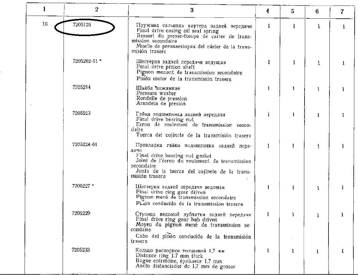

ja právě doma mel opravnou sanu na hlavni prevod,bylo v ni to placaty gufero, 2 ty okrozky.jeden sem dal na tu matku co je kardan.Podle katalogu na Urala viz prilohy tam prave byl nakej o-krouzek kreslený,ale to asi mysli pruzinu co je na tom placatom guferu.Jinak sem to dneska jel kousek projet a bylo to vlazne.Uvidim,az pojedu nekam dal,ale je znat,ze ma motor víc sily(jde se otocit smykem na asfalte):-)).
