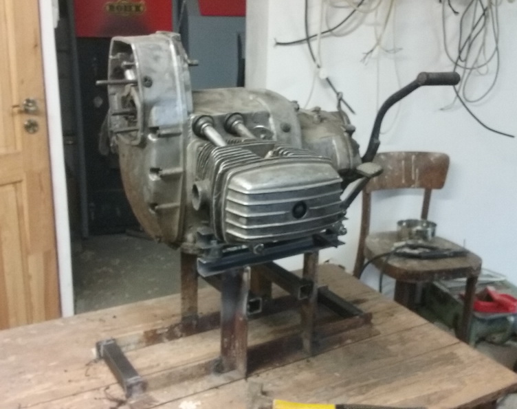

Dobrý večer. Prohledával jsem celou sekci, snad jsem můj dotaz někde nepřehlédl, pokud ano, omlouvám se. Toto vlákno mi přišlo nejblíže k mému problému. Koupili jsme tátovi k šedesátinám Dněpříka, byl to vždy jeho sen. Nepojízdný a v bolavém stavu. Už je brzy tma, tak jsem se ve volných chvilkách pustil do repase. Kompletně rozdělávám motor. Chci zjistit, v jakém je uvnitř stavu (zatím vypadá vše naštěstí poměrně slušně), chci vše vyčistit, nutné vyměnit a při té příležitosti dát nový kabát. Komplet motor chci nechat opískovat a dát do matně černé no a v tom je můj dotaz. Nemáte s tím prosím někdo zkušenost? Komaxit prý ne. Je tvrdý, popraská. V lakovně mi nabízeli nějaké zatavení barvy, ale je to bezpečné na nějakých 200 stupňů. To mi přijde málo,ne? Elox na hliník ano, ale na motor asi ne, počítám. Pak jsem ještě našel náhodou v barvy laky barvu ve spreji na kamna, matná černá, do osmi set stupňů, ale jednak nevím, jestli to,co je na kamna je dobré i pro motor (mastnota, benzín apod.) a navíc bych to chtěl hezké, nevím, jestli bych to v kotelně u kamen sprejem udělal líbivé. Nemáte pro mě prosím nějaký tip? Děkuji moc. Hodně šťastných kilometrů. Jirka
Re: Leštění dílů na moto
Barva na kamna je naprd. Otazka je jak bude drzet na hliniku, je na ocel. Ale ani na oceli venku nedrzi. Je do interieru. A velkej problem je ji vypalit. Provozem ji vypalis na vejfukovejch kolenech. Na vejfukach uz ne a na karteru ani omylem. Musel bys celej karter narvat do pece.
Matnej cernej syntak na skolni tabule a pod to zaklad na lehky kovy (Formex napr.). Na karteru to vydrzi, na deklech hlav nejspis taky. Na valcich a hlavach bych si nebyl uplne jistej, tam to bude problem. Vim ze lidi si davaj na motorkach valce do komaxitu a kupodivu s tim neni problem. Nepraska to a chladi se to prakticky stejne. Ale me to prijde trochu cunarna. Tam by to chtelo elox. Pises Dnepra, takze pocitam ze mas 650 OHV, tzn. vsude hlinik.

děkuji moc za odpověď a názory. Prima! Jojo, tento motor. Tedy dle nějakých fotek na netu jsem si vydedukoval skrz válce, že je to 650 ohv, ale jinak nic víc o tom motoru nevím. Jsem v tom úplný nováček. Třeba cca. rok, typové označení apod. Kdybyste třeba mohli náhodou přihodit něco k dobru....Jestli to jde, takhle z fotky. Od prodejce vím, že je to už dvanácti volt a že je k tomu přiřazená převodka se zpátečkou, ale sajdu k tomu neplánujeme, takže to asi nevyužijeme. Než se mi narodily dcerky, jezdil jsem a dělal japonce. Stavěli jsme si a "vymazlovali" si s kamarády převážně řadové čtyřvály do Hond, Suzuk apod. Tam jsme hliníková víka nebo třeba kola klasicky leštili ručně a vrtačkama do "zrcadla", ale u tohoto to tak nechceme. Nebýt tátového snu, tak k rusovi asi nečuchnu, ale popravdě, sežralo mě to i s ponožkama. Nehledě na to, že už mi řídítka a smrad benzínu prostě asi chyběly! :) Myslím na to kudy chodím.:-) Dík za reakci. Ještě pomudruju, prý jsou i spreje přímo na motory. Jsem z Valašského Meziříčí, komaxit tu firmy běžně dělají, takže tato možnost je kdykoliv v záloze.

A nebylo by lepsi nechat to jak to je, jen chemicky vycistit? http://www.chemickelesteni.cz/uvod/

No jednak už máme nějakou představu o celkovém konečném vzhledu a navíc z těch předchozích zkušeností vím, že ten hliník časem "zacházel" a bylo třeba přelešťovat, čistit, udržovat a na to jsem popravdě už jednak líný a navíc mi od těch dob přibylo povinností, takže bych raději preferoval právě tu pohodlnější, bezúdržbovou variantu. Každopádně díky za link, vypadá to, že pánové mají zkušeností plná vědra, zkusím jim zavolat, co by doporučili, ať to má trochu kulturu a nevypadá to jak naliskané štětkou.;-)
A vzals v uvahu ze ten motor budes tak cca jednou za mesic rozebirat? To neni vtip, to je KMZ :) Za chvili to bude pekne poskrabany, v ty cerny to bude dost videt. To neni japonec, to ma bliz k traktoru nez k motorce. ;)
