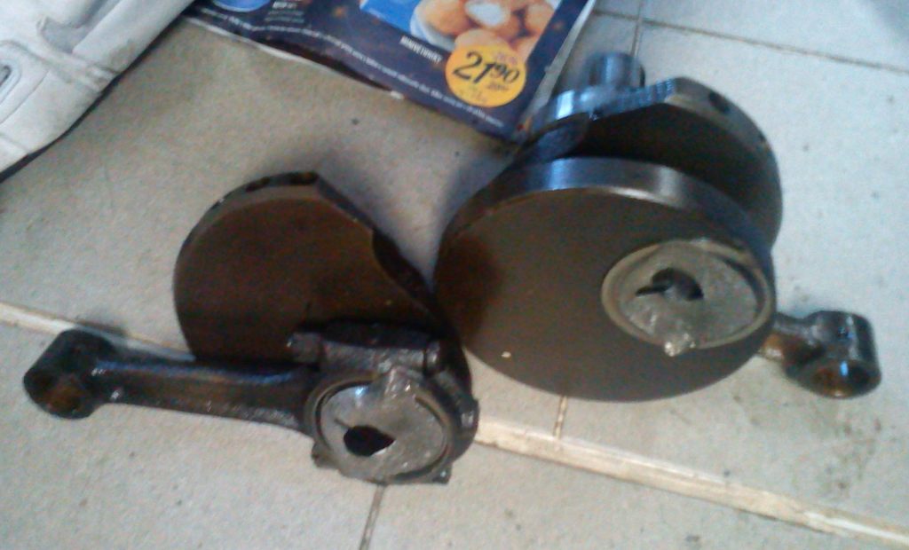

Dobrý den pánové,jsem tu nový a tahle věc ohledně praskání klik mě zajímá.Nepraskají klikovky jen na Dněprech,praskají všude ovšem že tady je to asi častěji,jenže Dněprů je málo a tak je to velké procento.Zajímá mne zda můžete potvrdit nebo vyvrátit,že ta klika praskne vždy tam jako na obrázku.Nejde mi o to,zda je to levý nebo pravý válec,ale zda je ten lom vždy na kraji,nebo se třeba rozlomí i uprostřed čepu.
Re: klika
Co vím klika praskne vždycky tady. Jedním problémem je materiál (nebo nesprávná technologie jeho zpracování), druhým problémem je, že i podle výkresů má na přechodu čepu být nabroušený rádius. Ten tam ovšem v naprosté většině případů není, bo se na to Ivan prostě vykašlal...

Můžu s naprostou jistotou tvrdit,ze za to může ten chybějící radius. Jak tam je malý vždy praskne,zvlášť u uložení na třikrát,nebo tak jak to je tady.

Tak další rupla klika na MT 11 po ujetí 9800km od výroby.
Jen podotknu ,že to jelo bez oleje,přidřel válce a po dolití oleje s tím ještě dojel 100km domu.
Po rozebrání vypadla klika na zem :D
Šálky jsou krásné a není znát žádné opotřebení,takže asi hlavní důvod ulomení toho čepu byl v přidřeném válci.
Motorka je v perfekním stavu a nikde nebylo znát nějaké opotřebení dílů

Dle meho nazoru ta klika nikdy nepraskne hned ,ale postupne se nalomuje v tom nejslabsim miste kdy to je provazeno i ztratou tlaku mazani v tom unavovem zlomu. No a potom to je jen otazka casu kde se to prvne sekne ,jestli ve valci nebo na klice.

Co nejaky napady na prevenci tohodle problemu? Unavovej lom v tom miste ma dve priciny. Koncentrace napeti, ktery prekracuje cyklicky mez unavy, cimz dojde ke zmenam ve strukture a nakonec k lomu. Ta mez je dana materialem, coz je druha pricina. Material neovlivnime, takze jedine v maximalni mozny mire snizit koncentraci napeti. Napadlo me nechat ty cepy (u kliky ktera je v tom rohu podbrousena) o neco zbrousit, navarit novej material, nabrousit tvar jakej ma bejt s radiusama, nacementovat, prebrousit a novy saly. Takovou opravu nabizi hodne firem. Ale netusim jestli by to nebylo z blata do louze, jestli by se tim navarenim nezmensila mez unavy toho puvodniho materialu. Evidentne tam moc rezerva neni.
