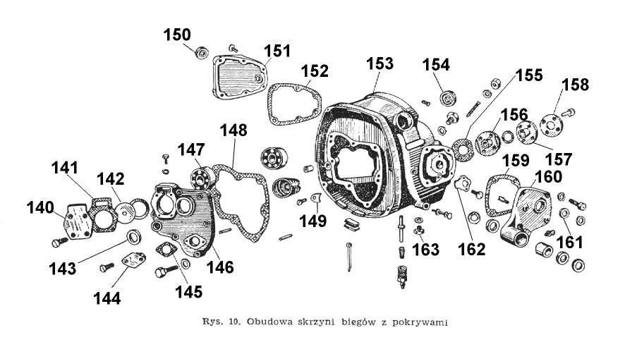

Ten plech je na pozici 144 na něj bodnu kulatinu ve tvaru T a slouží to jako šroubovák.Udělám s tím předpětí pružiny start páky a přišroubuji ten plech natvrdo pak ten přípravek odstraním.

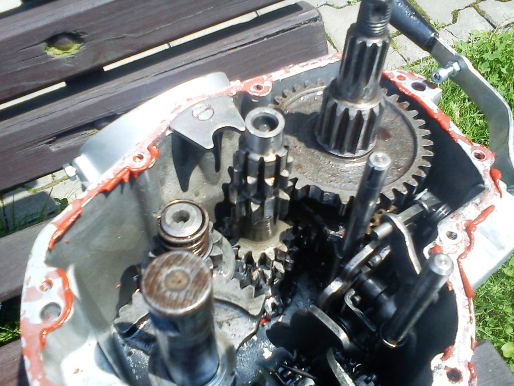

Zdravím , tak jsem dnes udělal první jízdu po roce . Vše bylo OK až do té doby kdy mi něco v převodovce zarachotilo a zustál jsem stát.Po rozebrání převodovky jsem uviděl vylámane zuby na kolech. Nějak to nechápu proč se to stalo ,protože ty kola jsou vlastně na pevno a nikde se neposouvají . Kola a hřídele mám všechny nové,převodovka řadila na sucho krásně , tak jediná věc co mě napadá , že asi bylo bud to kolo nebo hřídel nějaký zmetek od výroby.Vymezené si myslím, že to mám dobře proti axiálnimu posuvu.Napadá Vás nějaký důvod proč se mi to stalo ?

Mozna si to dal moc netesno, treba to pocita s vulemi v ulozeni ..
Re: Převodovka-startpáka
Na těsno těžko. Leda že by převrtal uložení ložisek blíž k sobě
Já to typuji na smůlu na vadu materiálu, nebo spasování ozubených kol, které nejsou vyrobeny se stejným modulem. Tedy hřídele a jedničkového kola, co k sobě nepatřili. Kdo ví, jak se v Kievě měnila technická specifikace a kdo ví, kdo všechno dnes dělá díly na Dněpry v druhovýrobě. Dnes se dá koupit spousta dílů na Dněpra, co nejsou vyrobeny v KMZ.

Ano Michale taky tak myslím , že to byl asi nějaký zmetek bud hřídel nebo to kolo .Naštvalo mě to , protože vše bylo nové a myslel jsem že to něco vydrží . Zase se potvrzuje stará známa věc , že nové díly můžou byt nekvalitní.Bylo mi to dnes potvrzeno od toho mého kolegy z polska , že se mu hodně krát stalo něco takového při skládaní ruských motorek.
