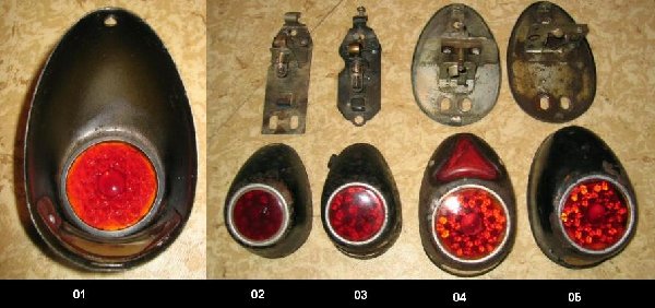

ohledně zadního světla zde mám pro vás na ujasnění obrázek
2-M-72
3-M-72 a M-72M na sajdu (není tam světýlko dolu)
4-K-750 i K-750M ale z velké části se dávali i na sajdy
5-K-750 i K-750M-sajdy

- 3m72i2m72lopsysi5niekoi4k750ami.JPG (44.98 KiB) Zobrazeno 11076 x

Zadní světýlko a odrazko je už to správné,bylo řešeno hned na místě v Lotyšsku.

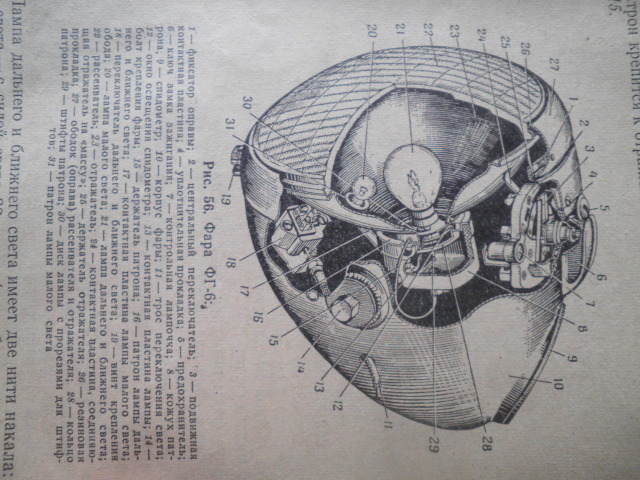

Přední parabola i žárovka je velice zvláštní,zatím jsem to nikdy neviděl,ale podle ruské příručky to tam patří.

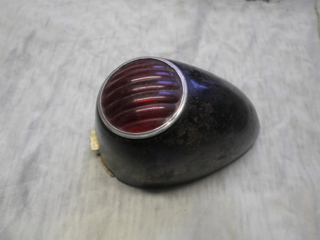

Jinak zadní světla mám ještě jiné než na foto,vypadá jako staré Bosch nebo Jawa.Odpovídá ale obrázku v mé příručce.

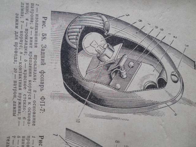

Posílám i obrázky z origo příručky se zadním a předním světlem.To na side jsem koupil na burze originální dosud nepoužité.Na moto je to samé,jen má okýnko na osvětlení značky a delší vnitřek.
Je tam i foto čísla motoru,převodovky a rámu,výrobní štítek.
Přední světlo je zvláštní,nikdy jsem se s takovým nesetkal,ale odpovídá obrázku v příručce.

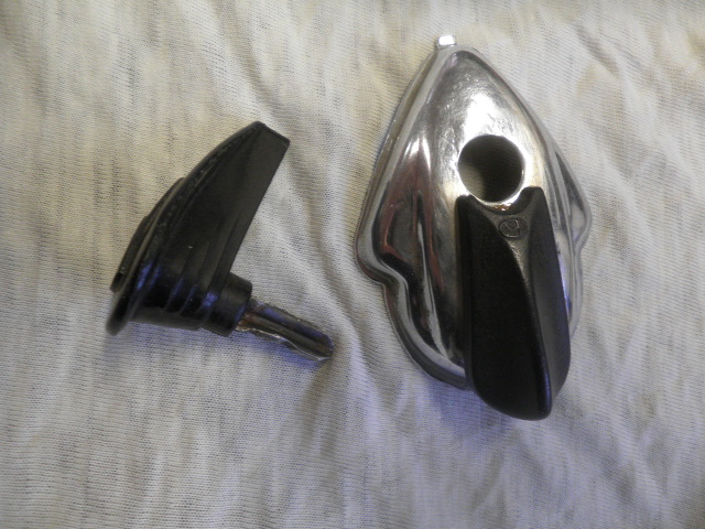

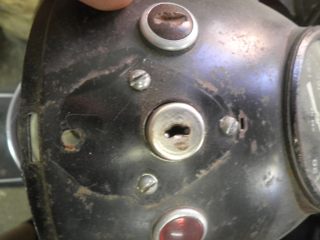

Jen mi vrtá hlavou ta budka světlometu se spínací skříňkou.Je emková,ale vypadá že je originálně udělaná na káčkovou
spínačku s příslušným překrytem!Je v původní černé barvě,evidentně bez zásahů.Pokud by byla původně osazena emkovou spínačkou,byl by na ní větší otvor!Jinak by se tam nedala emková namontovat!
Taky ten zadní obdélníkový otvor 1 x 4 mm pro překryt spínačky je zřejmě původní,těžko by ho někdo dělal amatérsky a když tak by ho vyvrtal kulatý.
Nevím ale jeli tato budka původní,je totiž černá a nikdy nebyla zelená tak jako zbytek motorky.Tak si myslím že ji asi někdo vyměnil později.
Viděl jste někdy někdo emkovou budku s origo montovanou káčkovou spínačkou?

Jinak budka světla je též vyřešena,při té repasi byla dána nová.Našel jsem totiž ze vnitřku razítko z datem říjen 1961.
Navíc byla vždy černá,nemá vespod zelenou barvu.Je to tedy náhradní díl s originálně montovanou káčkovou spínačkou,
na emkovou spínačku by musel být montážní otvor s větším průměrem,jak píšu minule.Tvar budky je ale emka ,ne káčko!

krytku spínačky si tam dal nebo jí más jen tak ?
že pokud bys jí nemel kam udat mě by se hodila...

Kryt spínačky tam už byl a byl tam zřejmě už z výroby té budky.Já teď ještě nejsm rozhodnut zda to předělat na emkovou spínačku,a nebo to nechat tak jak to je jako výsledek běhu času.
