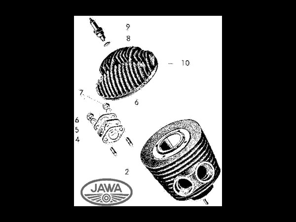

Jarda píše:tak ted nějak nevím,jaké těsnění myslíš...
je to takový černý asi 5 mm silný, občas se dělá s pertinaxu na obrázku je to č.5

jo tak to vím
