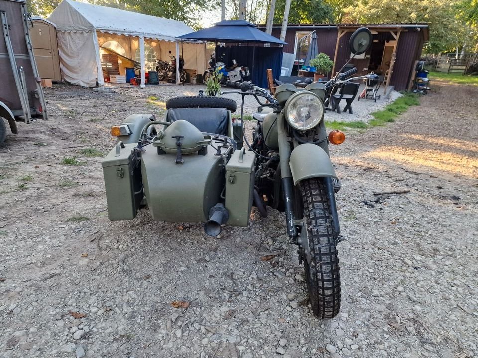

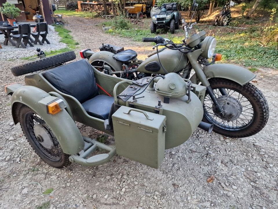

Jak píše Michal, dnes to stojí víc. Například i relativně spřátelení kolegové z Reichu chtějí za přiloženou jednokolku přes devadesát tisíc.
Holt by se s tím nemohly jezdit ty dramatičtější vyjížďky.
Většina z nás si svůj stroj už holt postavila sama od základu znovu.
Ale zkusit to můžeš - třeba tam na zkoušku přidat požadavek i na karburátorový motor z Urala 750, pomalou převodovku a uzávěru diferenciálu.
Spousta lidí také zkouší štěstí.
