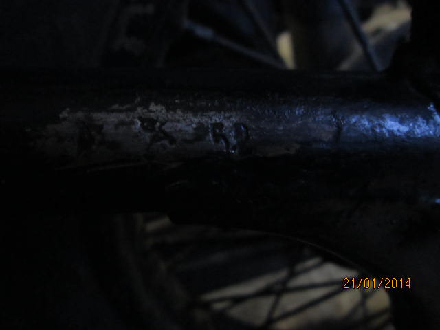

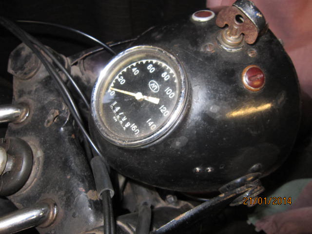

..na origo ruském světlu, kde je ruská kopie bosche (kulatý klíček) MÁM krytku. Na rámu mám přejímaci značky naší armády "52", takže rok výroby pod 52...
No můžu se mýlit, ale podle mne tam být nemá. Měl jsem dvě světla s kulatým klíčkem a nebyla tam.Jirka-hk píše:..na origo ruském světlu, kde je ruská kopie bosche (kulatý klíček) MÁM krytku. Na rámu mám přejímaci značky naší armády "52", takže rok výroby pod 52...

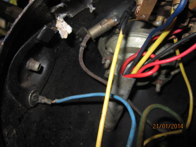

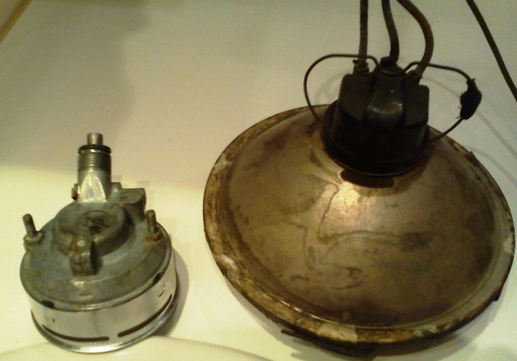

Jirko prosímtě, jak máš v tom svém světle řešené osvětlení tachometru, je to prostřednictvím malé žárovky uvnitř korpusu světla, a nebo je tacho osvícen průzorem v parabole od hlavní žárovky?
Tachometr ve světle mám podsvícený žárovičkou...
...emka byla loni seskládána z dílů od předchozího vlastníka, co jí kupoval v Čáslavi, kolem roku 60" po tom co jí majitel v 79" rozebral, že ji zrepasuje. Akorát do toho napasoval motor s převodovkou z BMW R12 Podle přejímacích značek vyrobena před rokem 52", nenašel jsem na ní zelenou, a navíc má prý od koupi chromovanou nádrž.

- Přejímací značky čsl armády v zadní části rámu
- IMG_7063.JPG (34.76 KiB) Zobrazeno 10915 x
Myslel jsem si to. Jedná se o M odernější světlo z M-72 které má podsvícený budík vlastní žárovičkou. Typ světla je mladší nežli rok 52 a tam tu krytku bych se nebál dát, ale stojím si za tím, že starší typ lamp, tam kde je průzor přes parabolu zrcadla, tam žádná krytka klíčku být nemá... To je přesně ten typ na který se ptá Fapeko.

Jinak před rokem 52 motocykly M-72 byly určeny pouze pro armádu, určitě nebyly dodávány pro civilní trh, tam až 1952 a dále po tomto roce.

Ve světle nemám původní dírky po te krytce spínačky , ale asi si ji tam dám , protože se mi líbí

Ve světle nemám původní dírky po te krytce spínačky , ale asi si ji tam dám , protože se mi líbí![]()
To je přesně ta souprava viz to foto nad příspěvkem.
